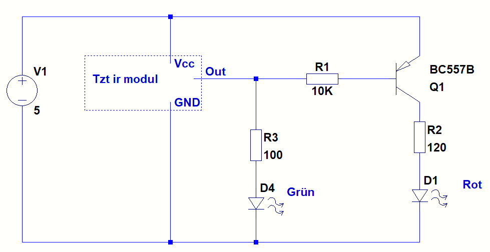

Bei 6cm ist eine Fremdlichtunterdrückung wahrscheinlich verzichtbar. Am einfachsten wahrscheinlich so ein Modul nehmen:
https://de.aliexpress.com/item/1005006407814943.html und die Sende-LED ablöten, mit einem 10cm Kabel versehen, dann kannst du die Sende-LED und den Empfänger so anordnen, dass eine Unterbrechung des Lichtstrahls den Ausgang ändert.
Ich würde jetzt davon ausgehen, dass der Ausgang auf high geht, wenn die zwei leds "sich sehen". D.h. da kannst du deine grüne LED über einen Vorwiderstand (100Ohm) direkt am OUT anschließen. Damit die rote LED bei einer Unterbrechung leuchtet, muss das Signal invertiert werden. Hierfür tut es ein simpler PNP Transistor (z.B. BC557).
Etwa so:

callmedriver
Beiträge: 10
Registriert: Di, 12.03.24, 18:59
Fr, 15.03.24, 08:59
ha. super, danke. des hört sich doch gut an. da werd ich mir mal die komponenten bestellen.
