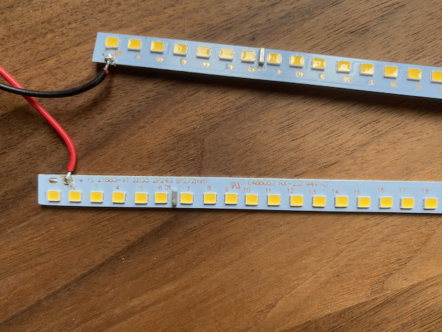

sorry, du hast natürlich recht, die Beschreibung war arg spärrlich.
Hab inzwischen Bilder eingefügt.

Wenn ich beim 2. Bild ein wenig mit den Einstellungen spiele, werden die Leiterbahnen erkennbar. Bei den beiden Streifen sind tatsächlich 48 LEDs in Reihe geschaltet. Rechnerisch sind das 144 V, die 136 V kommen also gut hin.
Beim Netzteil handelt es sich wohl um eine KSQ (Konstantstromquelle) mit sehr kleinem Strom. Das würde dann auch die 9/18V erklären.
Mit diesem Netzteil kannst du keine 12V/24V-Stripes betreiben. Dazu müsste auch das Netzteil getauscht werden.
Für 24V wäre z.B. das Meanwell LPH-18-24 geeignet (max. 18 W Leistung):
https://www.reichelt.de/de/de/led-trafo ... 1.html?r=1
