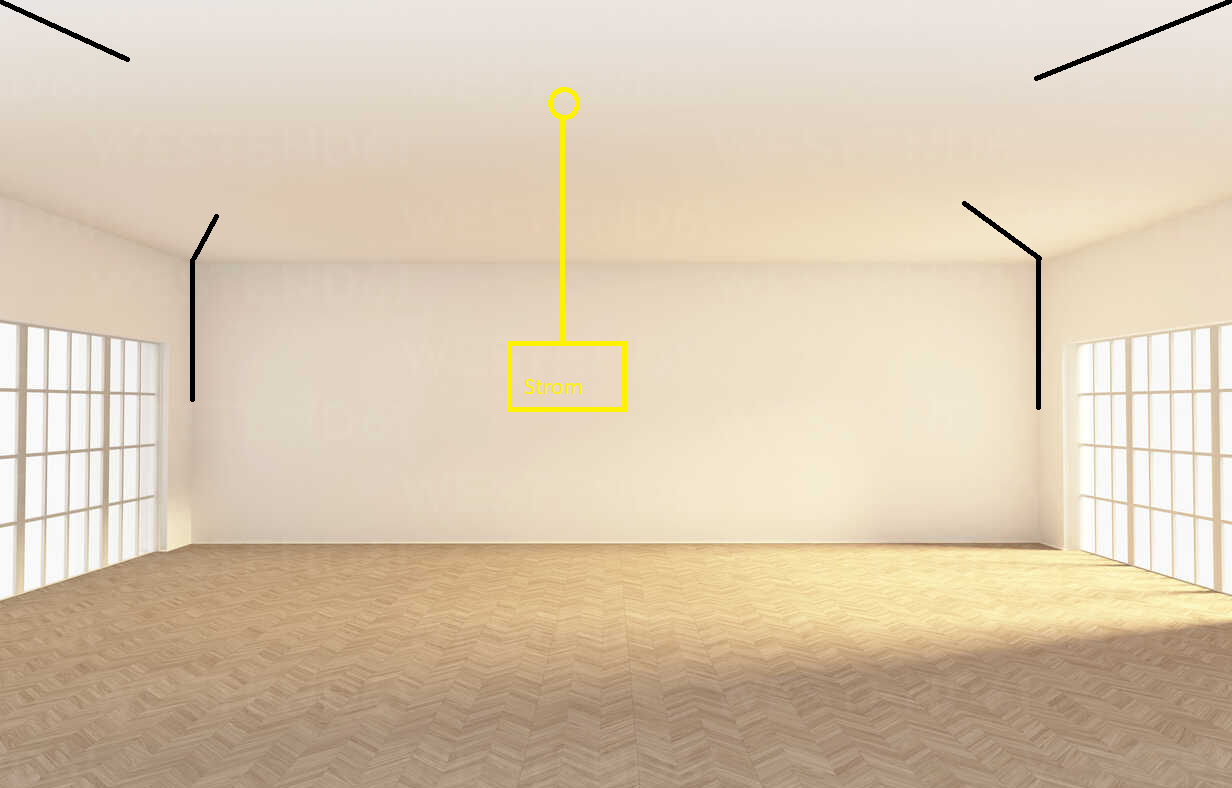

Wie ihr im Anhang erkennen könnt möchte ich in meinem Raum in jeder ecke leds haben die von der wand über die Decke laufen. Diese befinden sich in einem Trockenbau alu Profil. die Länge wird sich denke ich auf ca 6 - 8 Meter belaufen.
Das Problem was ich nun habe ist, ich möchte gerne alle gemeinsam über die Alexa Steuern. Heisst Alexa Licht an Wohnzimmer sollen diese 4 Stripes angehen. Aber wie genau bekomme ich diese verbunden.

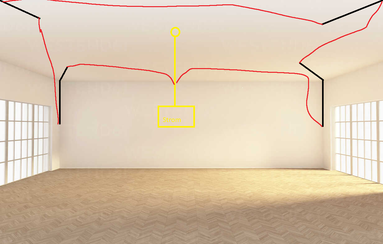

Moin erstmal lieben Dank für die Hilfe, nur damit ich das richtig verstehe wenn ich diesen Controller hier kaufen würde
https://www.amazon.de/Sprachsteuerung-F ... 19&sr=8-32 dann würde das funktionieren und wie folgt aussehen
!Achtung Paint Skills!
Das bedeutet für mich ich packe alle Stromkabel über die Klemme an den Strom und jedes einzelne COB LED an einen Eingang. ist das korrekt ?

Wenn du den CCT-COB-Streifen nimmst, dann gelten die Ausgänge ww ww cw cw am Controller (Beschriftung in der 3. von 6 Spalten). So müssen die LED-Streifen dann angeklemmt werden. PLUS teilst du mit der WAGO-Klemme auf, korrekt. Auch WW und CW kann man bei Bedarf mit WAGOs aufteilen. Einzig die max. 6 Ampere Ausgangsleistung pro Kanal muss man immer beachten!

Du hast 2 WW und 2 CW Ausgänge am Controller. Nicht 3! Es interessiert nur die 3 Spalte bei der Beschriftung. Alles andere da kannst du ignorieren.
Von den 4 Kabeln nimmst du 2 und führst bei denen die beiden WW mit einer 3er-WAGO zusammen und gehst damit auf den ersten WW-Ausgang des Controllers. Dann die beiden CW zusammenführen und auf den ersten CW-Ausgang des Controllers.
Das selbe machst du mit den beiden übrigen Kabeln und nutzt hier immer die 2. Ausgänge. Also das 2. WW und das 2. CW am Controller. Immer mit den Bezeichnungen der 3. Spalte arbeiten!
Dann hast du noch die 4 x PLUS der Kabel übrig. Die führst du mit einer 5er-WAGO zusammen und gehst auf das V+ des Controllers.
