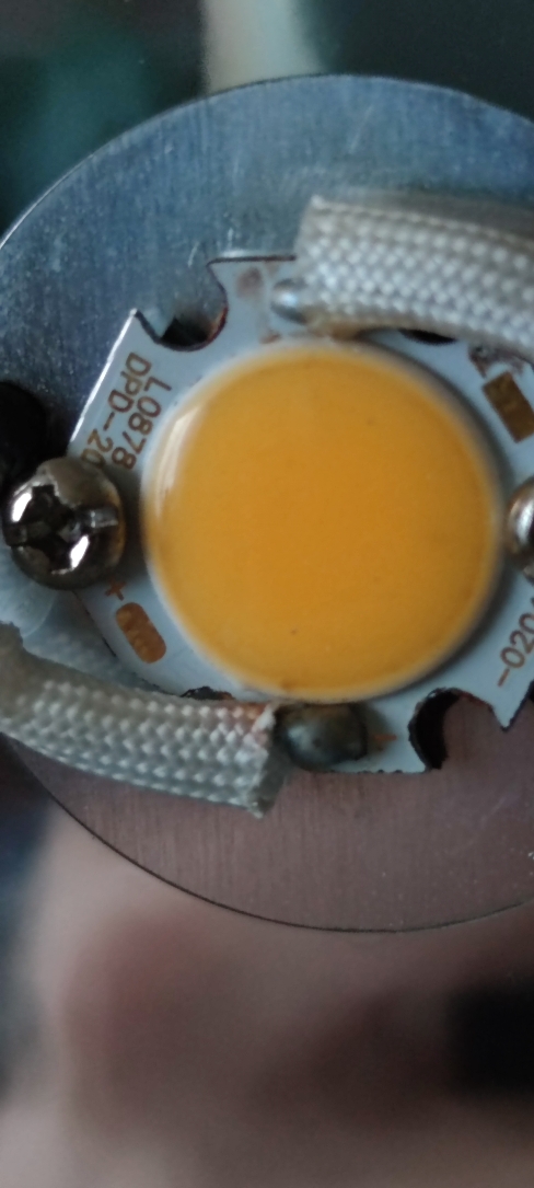

Ich habe eine Esszimmerhängeleuchte mit 5 LEDs (Typ DPD20 L0878) siehe Foto
Und das dazugehörige Netzteil
Welche alternativen LEDs könnte ich in die Lampe einbauen ???
Bin dankbar für jeden Tip.. da die Lampe schon paar Euros gekostet hat .....
welche LEDs kann ich verbauen ?

Ersatz ist sehr schwierig zu bekommen. 5 Module an einer 700mA 12-35V KSQ bedeutet die 6V 700mA Variante der COB Led. Das einzige passende was ich aktuell finden kann wäre die CREE-XHP50, die ist aber sehr teuer: https://www.leds.de/cree-xhp50-smd-led- ... 68485.html
Andere Möglichkeit wären günstige moderne COB LEDs: https://www.leds.de/nichia-ntcws024b-v2 ... 30547.html und die parallel an die KSQ anzuschließen.
Oder LEDs und Treiber ersetzen. Dann könntest du die Cree CXA1304: https://www.leds.de/cree-cxa1304-cob-le ... 68550.html nehmen (die hat einen CRI von 95 was gerade für einen Esstisch natürlich sehr gut wäre, weil die wirklich 'Farbecht' ist). Für 5 Stück wäre dann ein Treiber mit 500mA und 40-50V nötig: https://www.reichelt.de/led-trafo-25-w- ... 68188.html

Danke für die schnelle Antwort... ok knapp 12 € für eine LED ist schon teuer...
aber denke muss in den saueren Apfel beissen und diese nehmen
Was wichtig ist, ist die Temperatur. Sie darf nicht zu heiss werden, da sie in einem geschlossenen Gehäuse ist.

Die CREE-XHP50 ist wesentlich effizienter als deine alten. Daher hat die auch weniger Wärmeentwicklung (und ist dafür heller). Gutes (bleihaltiges) Lötzinn ist (leider) schwierig in der Beschaffung geworden. Hier kann man es anscheinend noch bekommen: https://www.elpro.org/gb/stannol-hf32-s ... 40101.html

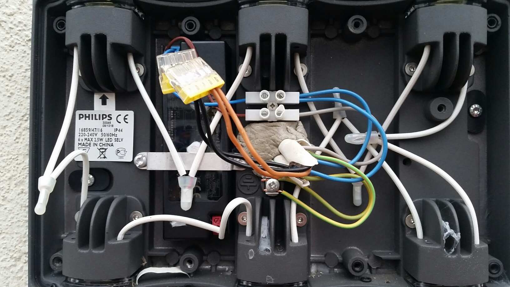

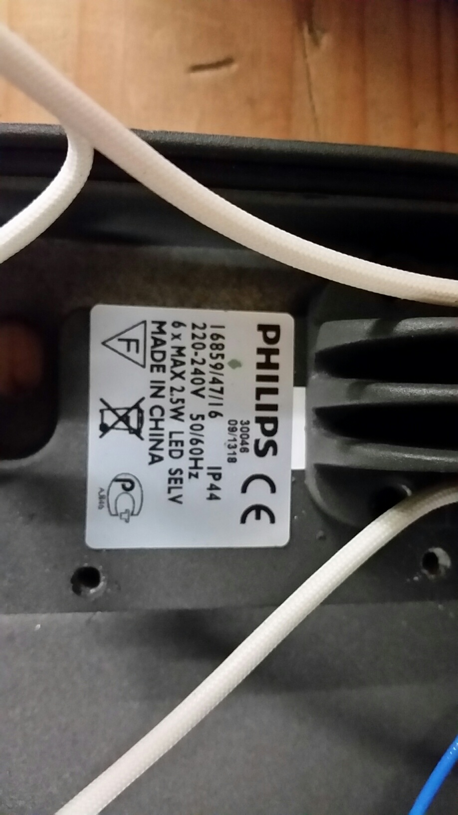

Ich habe eine 6 strahlige (3 nach oben/3 nach unten) designer LED Aussenwandleuchte, 3 Leds sind defekt.
Die Leuchte ist acht jährig aus Spritzguss und sehr stabil, ich will sie aber nicht wegschmeissen, Neupreis ca. CHF 500.-
Auf den Fotos: Leuchte innen, LED, Trafo 115x40x20
Mein Anliegen: Soll ich die Innereien ersetzten, mit welchen Komponenten?
Oder ersetzen was defekt ist, also 3 LEDs aber welche und das ganze muss aber wieder 8 Jahre halten.

Hallo Cruiser52,
Und bitte die Größe der LED-Platine nachmessen. Wenn es die Standard-Stern-Platinengröße ist (2cm Durchmesser - etwa so wie hier: https://lumstatic.com/jF/sM/RiPZ9hnxQ-u-Q8_Fng.pdf ), solle es kein großes Problem sein, einen passenden Ersatz zu bekommen. Ich würde aber dann alle 6 LEDs austauschen.
Auch noch wichtig wäre die Farbtemperatur: Kaltweiß oder warmweiß? Muss nicht identisch zur aktuellen Farbtemperatur sein, wenn alle 6 LEDs ausgetauscht werden. Ist eher eine Geschmacksfrage.
Woher weißt du das? Leuchten die anderen 3 noch? Oder hast du sie alle einzeln geprüft? Falls ja, wie? Wichtig ist die Flussspannung der noch funktionierenden LEDs. Das Netzteil hat 700mA Konstantstrom und laut hier: https://www.mikando.shop/Philips-PDM030 ... ble-US-NAM einen Spannungsbereich von 15-42V. 6 Single Chip LEDs würden rund 18V brauchen. Das würde schon passen, aber eigentlich wäre das Netzteil dafür etwas überdimensioniert. Daher könnten es auch Dual-Chip LEDs sein (mit rund 6V Flussspannung).3 Leds sind defekt.
Hallo Borax
Danke für dein Feedback.
Sorry, es sind nicht 3 defekte, sondern nur 2 defekte LEDs.

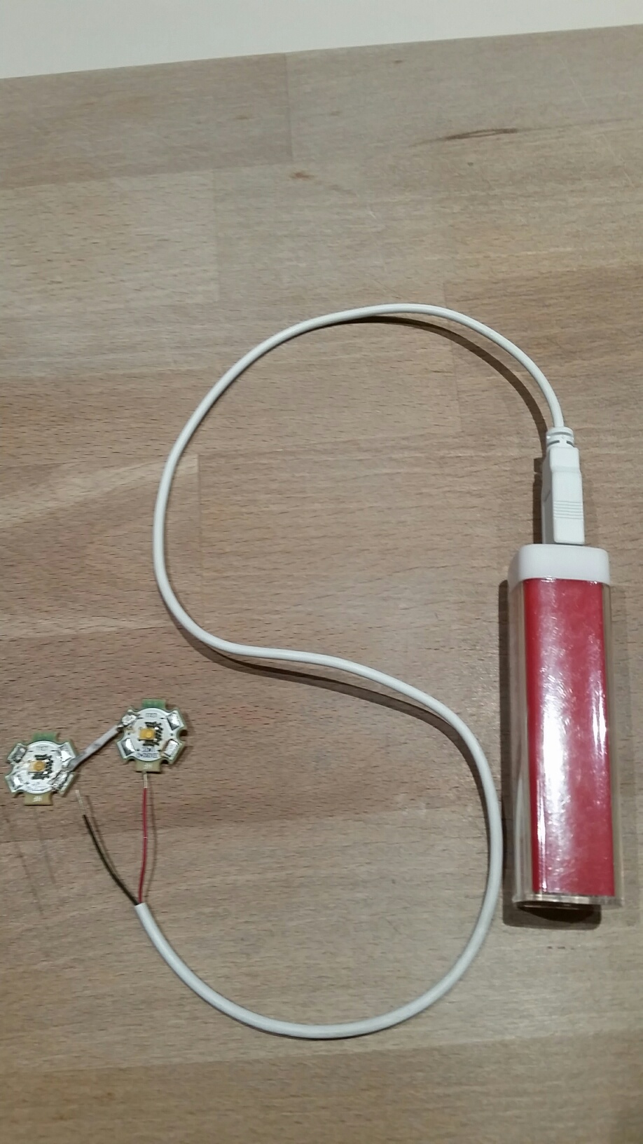

Geprüft habe ich wie folgt:
Test 1: Sichtprüfung an der Aussenwand - 4 leuchten - 1 weniger - 1 bleibt dunkel.
Test 2: Ausgebaut jedoch am Netzteil, Spannung am Netzteil ca. 18V, 4 LEDs mit 2.9V, 1 LED mit 1.7V und 1 mit 0.7V
also 2 defekte.
Test 3: die 2 defekten LEDs mit meinem Natelakku zu 5V zuerst vorsichtshalber in Serie, dann einzel bestromt. Eine leuchtet schwach die andere glimmt nicht mal. (Anhang)

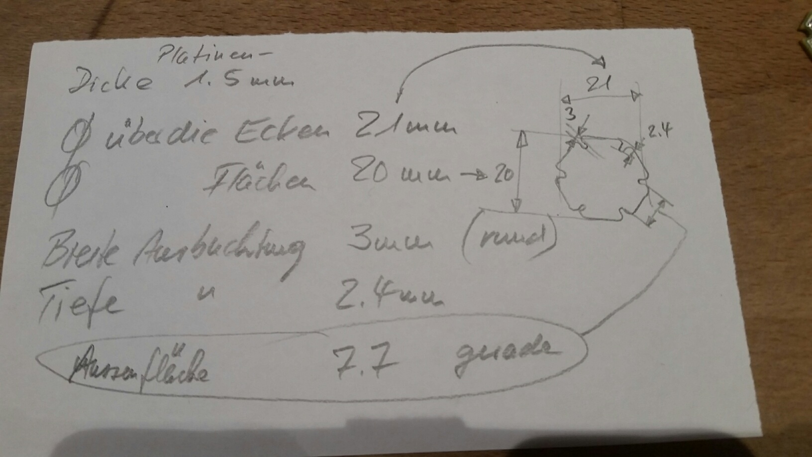

Die Masse der LEDs sind in Anhang. Hab gedacht du willst mich veräppeln - LED mit der Schiebelehre ausmessen, wo gibts denn sowas? Ich bin aber gespannt was du erkennen kannst, denn deine Kompetenz im Forum ist einmalig!
OB Single oder Dual musst du bestimmen. Priorität hat für mich die Lebensdauer und der Preis.
Farbe: Warmweiss, Kaltweiss ist für die Aussenwand zu aggressiv.
Es hilft mir auch sehr, wenn du die notwendigen Komponenten definierst, dass ich diese direkt bestellen kann, danke.
Für die Bestellung habe eine Postadresse in der BRD.
Danke und Gruss
Cruiser52
also 2 defekte.
Danke und Gruss
Cruiser52

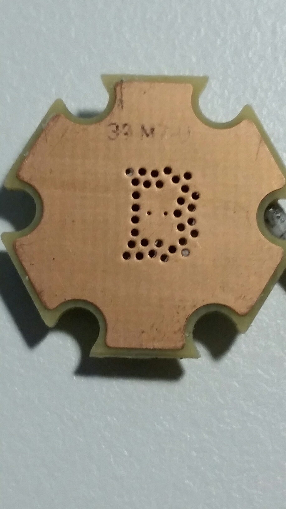

Das reicht als Info. Also sind es Single Chip LEDs (Dual hätten rund 6V). Maße der Star-Platine sind auch im typischen Bereich (es hätte ja auch eine spezielle Platine mit z.B. 30mm Durchmesser sein können). Ersatz: https://www.leds.de/nichia-nvsl219ct-sm ... 65881.html (6 Stück = 12€ + Versand). Die Platinen sind mit 2mm etwas dicker als die 'originalen', aber der halbe Millimeter mehr sollte problemlos rein passen. Dann mit Wärmeleitpaste anstelle der alten Platinen anschrauben (ich nehme an, die alten waren auch geschraubt). Den Treiber würde ich so lassen. Der funktioniert ja noch.4 LEDs mit 2.9V
