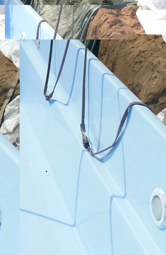

Anbei nochmal ein paar Bilder:
LED, hinten schwarzer Kunststoff, kommt ein Kabel raus, blau, braun, Erde. Keine Aufschrift.
Vorne Glas, außenrum weißer Kunststoff.
Mittlerweile sind vor dem Glas 35000 Liter Wasser und auf der Rückseite 25 Tonnen Beton. Das erschwert weitere Detailaufnahmen.
Außerdem die Einbau-Anleitung der LED s.
Trafo hat immer noch keine Erde, aber nur 50 Watt, nicht 70.
Da die LEDs je nur 16W haben, sollte das aber reichen.
Auf der Niederspannungsseite kommen zwei schwarze Adern raus.
Das AC hab ich drauf geschrieben, auf der seit steht es aber drauf und hab ich auch mit meinem Multimeter gemessen.
Hoffe, das hilft.
Wo die Erde angeschlossen werden soll, weiß ich auch nicht.
Ich vermute auch, dass die Note für das Gehäuse ist, auch wenn es außen und hinten aus Kunststoff ist. Aber wie beschrieben, die seltsamen Effekte sind da, wenn ich die neuen Erdungen der Scheinwerfer zusammen schalte. Mal heller, mal andere Farben.

Gnosius hat geschrieben:Anbei nochmal ein paar Bilder:
So langsam kommt Licht in die Sache. "Erde" weißt du, weil es grün/gelb ist?

Bei Stecker rein, bleiben die Scheinwerfer erstmal aus.
