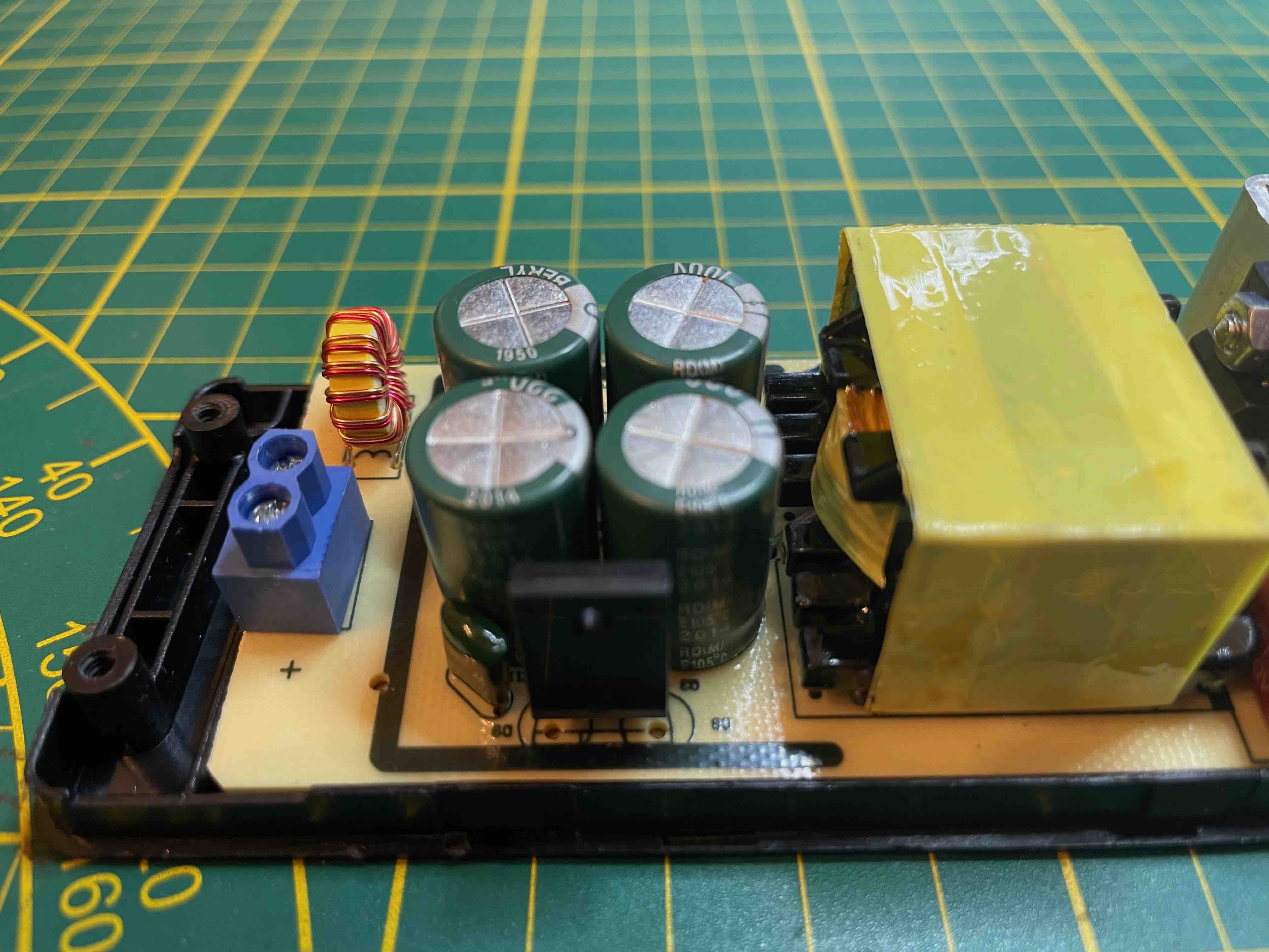

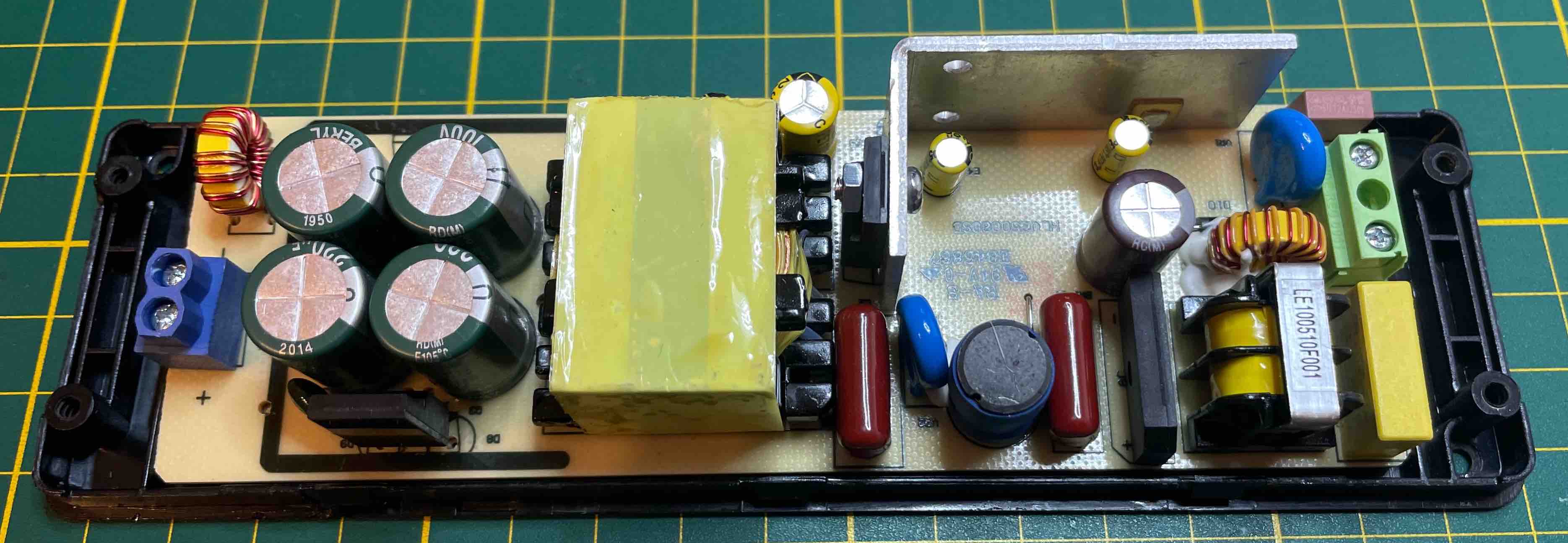

Ich habe hier mal einige Fotos von dem Original Trafo angefügt. Welches Bauteil ist denn dafür zuständig, das bei jedem Schaltvorgang gedimmt wird? Kann ich das nicht irgendwie ersetzten, so das ich immer 100% Leistung habe, und dann mit meinem Dimmer diesen Trafo betreiben kann ? :-)
Irgendein winzig kleiner Chip auf der Unterseite der Platine (also auf den Bildern gar nicht zu sehen). Um zu verhindern, dass der bei jedem Schaltvorgang dimmt müsstest du die Programmierung ändern (respektive den Chip gegen einen neu programmierten austauschen). Möglicherweise ist es auch ein proprietärer Chip bei dem gar keine Änderung vorgesehen ist. Und selbst dann wird dieses Netzteil immer noch nicht AC dimmbar (was für den Einsatz eines Shelly 2 nötig wäre). AC Dimmbarkeit ist eine völlig andere Technologie. Shelly 2 klingt nach beabsichtigter WLAN Steuerung. Die einzige Möglichkeit wäre da wohl ein 1-10V dimmbares Netzteil zu nehmen (z.B.: https://www.factorled.de/treiber-led/ph ... -led-treib ), da einen ESP8266 oder ESP32 (ggf. mit einem eigenen Netzteil) zusätzlich zu verwenden und den so zu programmieren dass er ein passendes 1-10 V Signal erzeugt. Der könnte auch den zuletzt eingestellten Wert im Eprom speichern.
Oder einen fertigen 1-10V WLAN Dimmer nehmen. So was: https://www.ledclusive.de/casambi-1-10v-dimmer-479
