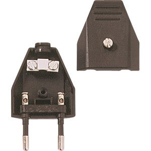

Ich wollte das neue Netzteil, aus dem ja Kabel rauskommen, auf der Primärseite mit einem Euro-Netzstecker versehen, wisst Ihr, ob das zulässig ist? Oder sind diese Netzteile nur für Installation zugelassen?
Netzteil mit losen Kabelenden
Euro Netzstecker
Euro Netzstecker
Alternativ würde ich ein physisch kleineres Netzteil nehmen und das in ein Leergehäuse mit Euro Netzstecker einbauen.
Leergehäuse
Leergehäuse
Hm... ist vielleicht die bessere Lösung.
Danke und viele Grüße!
So, 17.07.22, 21:01
Prinzipiell ist das zulässig. Mal abgesehen davon, dass bei 230V alles was über das Austauschen einer Glühbirne hinaus geht (also auch einen Stecker anschrauben) grundsätzlich nur ausgebildete Elektriker dürfen.
