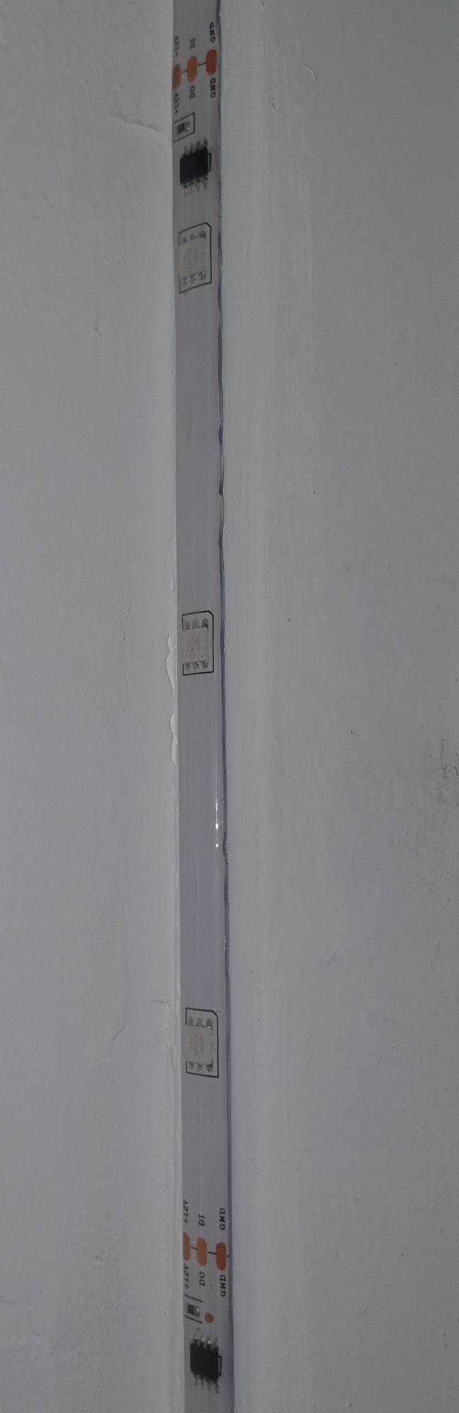

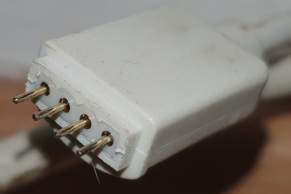

Hallo ich bin neu hier und natürlich hab ich auch ne frage... und zwar hab ich 2×5m LED stripe bekommen jedoch hab ich keine ahnung welcher es ist und auch welchen Controllern ich dazu benötige...
Ich zeige euch Bilder von der LED und vom Stecker und vielleicht hat ja jemand ne Idee.

Könnte ein WS2811 in 12V Aufbau sein. Also immer 3 LEDs bilden ein Pixel.
Kann man über sehr viele Controller ansteuern, z.B. einen SP107 oder SP108. Die 12V Spannung ggf. besser separat an die LED-Bänder führen.
