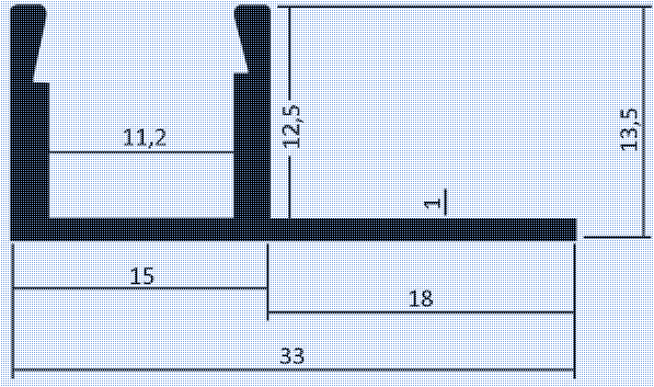

Ich habe einmal ein Bild des Profil angehängt. Innen sind es genau 11,2 mm.
Bunt mus das Licht nicht sein, aber die Farbtemperatur zwischen kaltweiß / warmweiß zu verändern, wäre schon toll.

- Screenshot 2021-11-13 at 05-56-41 LED Aluprofil T77 silber 12mm Fliesenprofil + Abdeckung Abschlussleiste Bordüre Fliesen f[...].png (20.24 KiB) 7733 mal betrachtet

Ein passender Streifen wäre z.B.: https://www.iluminize.com/de/shop/led-l ... pnano.html
