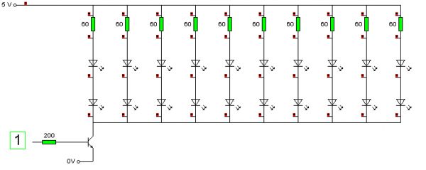

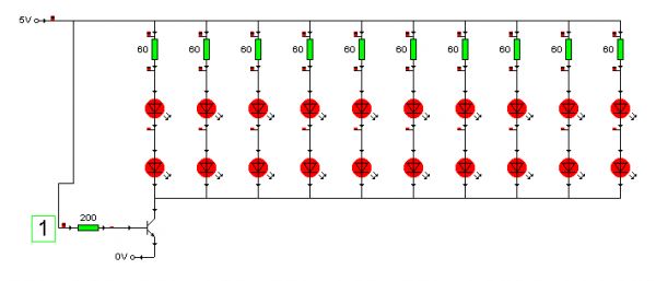

Zur Verdeutlichung noch ein Bild:
Sobald 5 Volt an der 1 sprich am Basis-Pin anliegt, schaltet der Transistor und die Leds leuchten, im Bild Basis-Pin mit 5 Volt verbunden:
Den Ausgang deines Microcontrollers hängst du an der 1 im Bild (sprich vor an dem Widerstand des Basis-Pin des Transistors). Dann sieht es so aus:
Bitte denke daran, dass du andere Widerstände verwenden musst und zwar angepasst an deine Leds!
