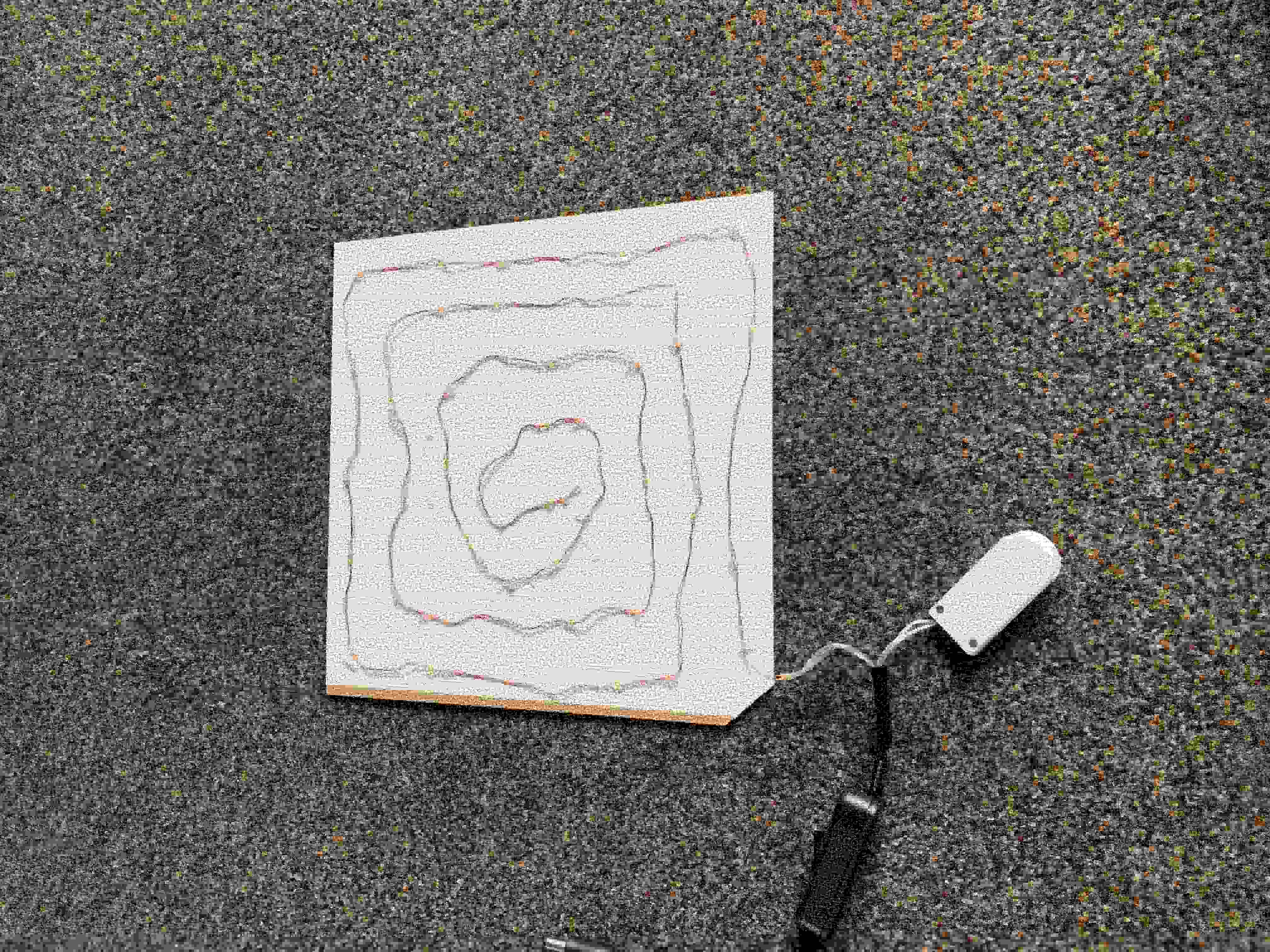

Jetzt hat meine Frau einen beleuchteten Bilderrahmen geschenkt bekommen. Stromversorgung sind zwei 2032 Knopfzellen (jeweils 3V).
Es sind 20 dieser LED in Reihe geschaltet. Natürliche keine Typenbezeichnung.
Da habe ich jetzt eine Steckverbindung parallel zum Batteriehalter angelötet und wollte nun diesen Bilderrahmen wiederum parallel an das Steckernetzteil anschließen.
Also über den einen Strang 5V durch 4 Dioden auf 3V reduziert Richtung LED-Kerze.
An den zweiten Strang die 5V an den Bilderrahmen.
Beide für sich angeschlossen leuchten auch einwandfrei. Im Parallelbetrieb allerdings leuchtet die Led-Kerze für einige Sekunden mit und geht dann aus. Der Bilderrahmen leuchtet allerdings weiterhin und genau hier bin ich ausgezählt.

Ich glaube nicht, dass der Bilderrahmen mit 6V läuft. Für weiße Leds passen 3V besser.
Die beiden 3V Knopfzellen waren wahrscheinlich parallel geschaltet, wodurch deren Kapazitäten eine doppelt so lange Laufzeit bereitstellen konnten (gegenüber nur 1 Stück 2032). Wird die Lichterkette mit 5V betrieben, kann der Strom durch die Leds drastisch erhöht sein. Da das Netzgerät aber nur max. 5W liefern kann, bricht die Spannung ein, und die reicht dann nicht mehr für die Led in der Kerze.
Kannst Du bitte noch ein Foto vom Batteriefach im geöffneten Zustand machen?
Die Kontakte (wo die Batterien ein-/angelegt waren) sollten sichtbar sein.
Keine Ahnung, ob man dann sehen kann, ob die Batterien in Reihe oder parallel betrieben wurden.

Ich sehe auf den Fotos nirgendwo einen Widerstand zur Strombegrenzung.
Ich gehe mal davon aus, dass der recht hohe Innenwiderstand der CR2032 als Strombegrenzung genutzt wurde.
Das Netzteil hat einen sehr niedrigen Innenwiderstand. Dadurch hast Du einfach einen viel zu hohen Strom durch die LEDs geschickt.
Die leuchten dann zwar recht hell, dafür aber nicht allzu lange. :D

Eine (Dimm-) Elektronik kann ich nicht ausmachen. Ist ja nur das Batteriefach und der Ein-/Ausschalter.
Stimmt. Da ist auch sonst nichts verbaut. Die LEDs waren wirklich sehr hell, aber die Zeit eine Sonnenbrille zu holen hat ich in der Tat nicht ausgereicht. :lol:
Wäre das mit dem niedrigen Innenwiderstand das Verhalten beim Parallelbetrieb?
Spannung in der Parallelschaltung ist ja in beiden Zweigen gleich.
Der Widerstand kleiner als der kleinste Einzelwiderstand.
Wenn jetzt die Lichterkette eh schon einen sehr kleinen Widerstand hat und durch die Parallelschaltung sich noch verkleinert, dann müsste ja für einen moment fast der Maximalstrom als Kurzschlussstrom geflossen sein, falls ich mich recht erinnere. Vielleicht schreibe ich aber auch Quatsch. Oder aber doch die 1A, ohne Strombegrenzung, als ich die Lichterkette alleine und direkt an die 5V angeschlossen hatte.
Im Parallelbetrieb hat der zweite Zweig vermutlich das Durchbrennen verhindert, aber es war nicht genug Power mehr da, wie Sailor vermutet hat.

So, Lieferung ist längst eingetroffen und heute habe ich die Messungen gemacht:
U2 nach 5 min: 2,59V
I direkt nach einschalten ca. 0,080A, geht schnell Richtung 0,025A
I nach 5 min 0,0148A und nimmt weiter rapide ab.
Demnach wäre es 5,2 V - 2,59V = 2,61V / 0,027A = 96,6666666667Ohm also 100 Ohm
Wenn keiner Widerspricht, würde ich es am WE so ausprobieren.
LG Michael
Fr, 06.12.19, 18:50
Die 0,027 A waren in meinem Post nur ein Beispiel. Du solltest schon den gemessenen Wert verwenden.
Da sich der Wert schnell verändert, solltest Du einfach einen mittleren Wert verwenden, z.B. 20 mA:
2,61V / 0,02A = 130,5 Ohm
Ein Normwert in der Nähe wären 120 Ohm. Das ergibt einen Strom von:
2,61V / 120 Ohm = 21,75 mA
Damit sollten die LEDs dauerhaft betrieben werden können.
Edit:
Die 100 Ohm sollten aber trotzdem auch sicher funktionieren.
MiRati
Beiträge: 17
Registriert: Mi, 13.05.09, 13:52
So, 08.12.19, 18:13
so, endlich die neue Lichterkette verklebt und den 120 Ohm Widerstand dazwischengelötet.
Nun läuft alles so wie es soll.
Vielen Dank für die, wie immer, tolle Hilfe und ich wünsche noch einen schönen, zweiten Advent.
Michael
