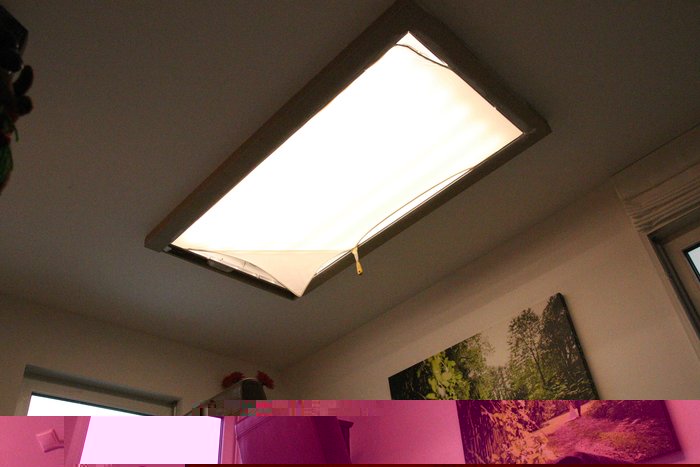

So, 27.11.16, 21:25

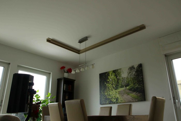

Die Tage bestellte ich alle Teile und ließ mir die Holzsegmente zuschneiden. Um die Wartezeit zu verkürzen legte ich schon mal mit der Fertigung des Rahmens los und schraubte ihn heute an die Decke.
Der Rahmen selbst ist 10cm breit und 7cm hoch. Die Ober- und Unterplatten sind 12mm stark. die Mitte 16mm. Wenn ich die Spanndecke ca. 1cm einsenke bleiben noch (hoffentlich gesunde) 6cm Luft zu den LEDs. Der Trafo wird in einem der kurzen Schächte verschwinden.
Inzwischen bin ich froh, dass ich die Spanndecke so stark geschrumpft habe. Es sieht jetzt schon jetzt sehr gut aus und passt zum Tisch, auf den Fotos kommt die Größe gar nicht rüber. Inzwischen bin ich mir sicher, dass sie über die halbe Wohnzimmerfläche gespannt viel zu wuchtig ausgesehen hätte. Die zweite Fläche kommt ja, wie bereits angedacht über den Couchbereich und wird um 50% breiter.
Ich halte Euch bei der weiteren Entwicklung auf dem Laufenden. Hoffentlich kommen die LEDs bald! :D
Die ersten beiden Segmente hängen. 2000x1100mm!
Noch die Abdeckungen drauf, fertig.
So, 27.11.16, 21:59
Du solltest die Leisten mit etwas Abstand zur Decke montieren (ca. 5 mm), damit ein Luftaustausch möglich ist.
Ansonsten könnte es etwas eng mit der Wärmeabfuhr werden.
Bei maximaler Helligkeit werden immerhin 46 W umgesetzt. Davon dürften gut 32 W an Wärmeleistung anfallen.

Do, 01.12.16, 22:11

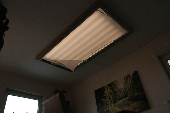

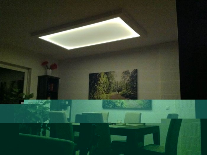

Inzwischen kamen die LEDs und der Trafo sowie die Fernbedienung und der Empfänger an. Nun folgte das Kürzen der Strips auf 6x 1,60m und das Verlöten derselben.
Dabei hat sich bestätigt, dass ich das Löten wirklich nicht gerne mache, aber es klappte. Dummerweise hatte ich zu dicke Kabel gekauft und die 3. Litze vergessen. Also die 3. Bahn dazugehängt. Dann löste sich noch eine Lötstelle nach dem Montieren, also Überkopf nachgelötet. Oh Mann, die Sache nervt langsam...
Nun aber ist alles montiert und wäre wirklich toll, wenn nicht:
- dieses ekliges Flackern wäre (nur bei "Halbgas", sonst ok)
- das Licht mit Ra70 zwar bei Neutrallicht passt, aber im Warmspektrum etwas zu wünschen übrig lässt ("Handkalt" vermutete es bereits). Es ist ok, könnte aber besser sein. Mal sehen, wie es mit der Spanndecke darüber wirkt.
Anbei die Fotos. Das Warmweiß ist lange nicht so kitschorange, das Bild täuscht.
Aktuell nervt mich das leichte Flackern und der Umstand, dass es nicht so gemütlich wie gedacht ist. Die niedrigste Dimmstufe ist noch immer einen Ticken zu hell. Ich habe inzwischen die 10m halbiert (läuft nun mit nur 5m), dann ist es besser. Wahrscheinlich werde ich einen 2. Kreis bauen und mit der Fernbedienung extra ansteuern. Oder ein paar "Abendessenspots" integrieren, mal sehen.
Übrigens ist der Trafo das 60W-Teil, das mir vom Hersteller das empfohlen wurde. Ich sollte eben nicht das 100W-Teil nehmen, um den Trafo im besten Leistungsfenster zu halten.
Was kann ich nun gegen das Flackern tun?
Gibt es andere, empfehlenswerte Hersteller für Warmweiss+Kaltweiss-Strips mit Ra>85?

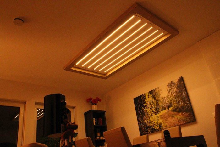

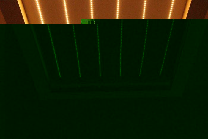

Heute machte ich bei der Lichtdecke weiter. Ich weißelte ich die inneren Rahmenflächen und montierte die Aluschienen. Das alles funktioniere problemlos, bei der Montage der Spanndecke selbst musste ich aber wirklich kräftig ziehen und die Kunststoffolie niederringen. Das spannen und einhängen fühlte sich an wie der Kampf mit einem Riesenkondom, das bei Zug äußerst langsam und zäh, aber stetig nachgab. Man muss sich wirklich reinhängen, es ist jedoch auch ohne Aufwärmen auf 60°C machbar.
Das Vorab-Ergebnis ist nicht berauschend. Die empfohlene 1:1-Regel (Stripeabstand = Lichdeckenabstand) sollte man beherzigen, ich bin nun stolzer Besitzer einer Streifenhörnchendecke. Die Schatten verschwinden auch nicht bei Vollgas (das Bild täuscht), und das Flackern ist mit Decke sogar noch schlimmer als ohne.
Ich bin richtig begeistert :oops: , daherist die Bestellung für CRI90-Strips bereits raus. Es werden diese hier: http://www.led-konzept.de/led-streifen- ... meter-ra90
Wenn es gut aussieht aber der Kaltlichttouch fehlt werde ich die 2. Striplinie nachrüsten. Übrigens wird nur noch am Rand geklebt, also Adieu Lichtteppich! :?
Ich habe gelesen, dass man einen Kondensator mit 50V zwischen Trafo und Dimmer klemmen soll, dann verschwindet das Flackern. Andere schrieben aber "mach´s ja nicht!"
Was soll ich nun tun? Hat jemand einen Tip?

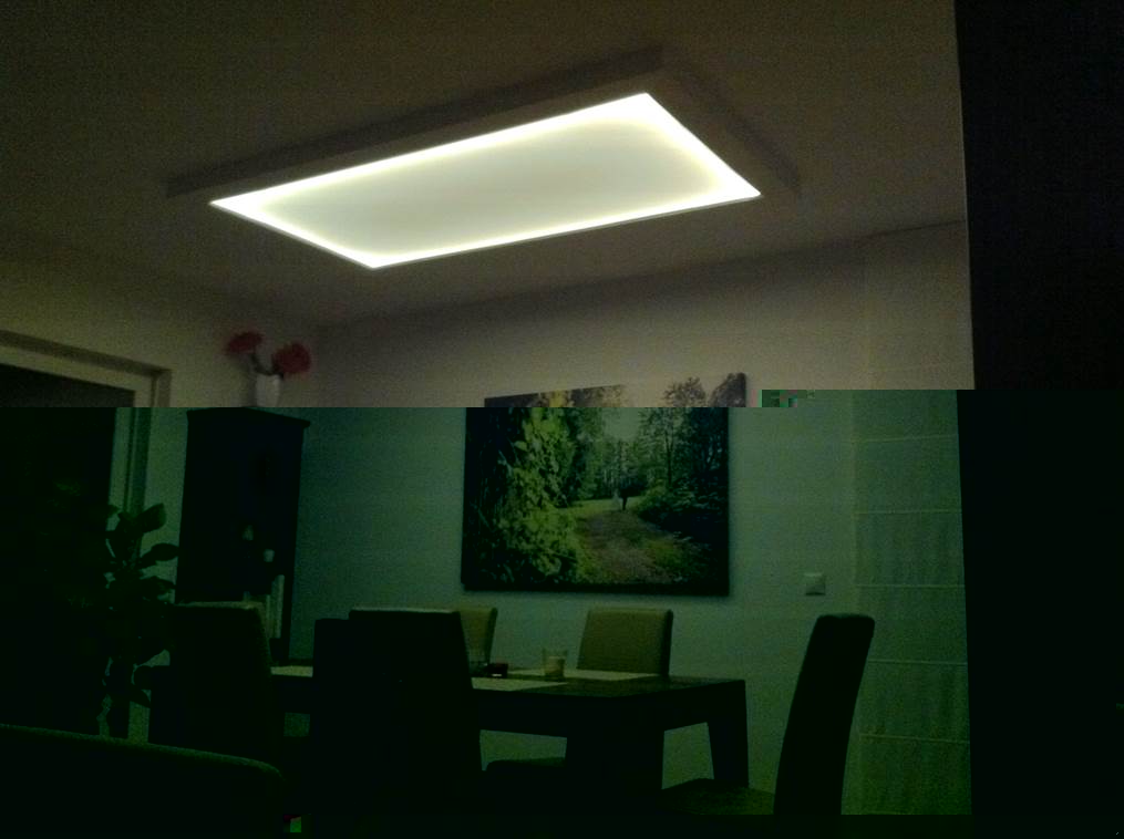

Inzwischen habe ich die neuen LEDs am Rand entlang geklebt und den neuen Trafo montiert.
Resultat: kein Flackern mehr, endlich! :)
Der Unterschied zischen CRI 70 und 90 ist wirklich spürbar. Das Licht ist deutlich angenehmer, man denkt nicht mehr sofort an eine Leuchtreklame oder einen öffentlichen Warteplatz. Dabei lässt die Spanndecke das Licht noch etwas steril wirken, es wirkt noch immer "zu glatt". Vielleicht werde ich die Decke durch japanisches Shojipapier ersetzten, das alleine durch die Struktur schon deutlich lebendiger ist. Das heißt ich muss einen Rahmen und eine neue Fixierung austüfteln...
