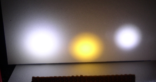

Um möglichst repräsentative Ergebnisse zu bekommen wurden diese drei LEDs in Reihe an einer Konstantstromquelle angeschlossen, welchen einen Strom von 18,65mA liefert.
Als erstes zwei Bilder um sich von der Farbe/Helligkeit der LEDs zu überzeugen.
An den Bildern wird denke ich deutlich welche welche LED ist, um Missverständnisse zu vermeiden,
erstes Bild (von links nach rechts)
7000mcd, 12000mcd, 16000mcd
zweites Bild
16000mcd, 12000mcd, 7000mcd
Deutlich zu sehen, der Farbunterschied der warmweißen LED. Diese Farbe geht wirklich sehr in den Bereich von "schwachen Glühbirnchen". Mir persönlich ist es zu gelblich, da finde ich das kalte weiß irgendwie doch wesentlich angenehmer, oder evlt. müsste man ein zwischending zwischen warm und kaltweiß finden :wink:
Obwohl alle LEDs einen Abstrahlwinkel von 20° besitzen sollte weicht der, der 16000mcd LED doch etwas ab wie man auch auf den Bildern sehen kann. Der Abstand der LEDs zur weißen Fläche ist bei allen nahezugleich (+/- 2mm schätzungsweise).
Nun ein paar Bilder zum Strahlprofil
Reihenfolge (links nach rechts)
Wie man sieht ist das Strahlprofil der 16000 nicht so schön wie das der andern beiden Testkandidaten . Ich muss dazu sagen, dass ich von jeder LED jeweils nur einen Typ habe, es kann also durchaus sein, dass ich gerade einen nicht ganz so optimalen 16000er erwischt habe, dass will ich nicht ausschließen.

Also die Warmlicht Led geht ja nun wirklich nicht mehr in den Warmweißbereich, sondern eher deutlich Richtung gelb. Kann aber auch ein Problem mit dem Weißabgleich der Kamera sein :wink:

Ja ist teilweise schon etwas sehr extrem, aber ich muss sagen es ist doch ziemlich gelblich. Die Farbe besonders auf dem ersten Bild würde ich schon als relativ realtistisch einschätzen.
Wie gesagt für mich ist es auch schon bald gelb, aber guck dir mal so realtiv schwache Glühlampen an die haben in etwa auch eine solche Farbe. Ich fände eine Farbe in etwa des Bereiches von Halogenlampen doch angenehmer und dieser Farbtemperatur entspricht es meiner Meinung nach nicht, dafür ist es zu gelblich.

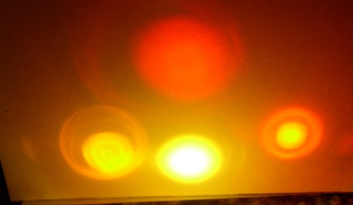

So habe gerade mal schnell ein paar Fotos gemacht.
Vergleich warmweiß/organge/gelb.
Die orange/gelbe LED sind wie bereits gesagt noname LEDs, von denen keine weiteren Daten bekannt sind. Auch die Farbe welche die LEDs emittieren entspricht meiner Meinung nicht dem was ich mir unter gelb bzw. orange vorstelle aber nungut. (Meiner Meinung nach ist die orange LED schon fast rot und die gelbe LED hat eher den Farbton den man bei einer orangen LED erwarten würde)
Auf dem letzten Bild ist noch etwas von einer roten LED zu sehen, wollte damit nur mal gezeigt haben, dass es doch ein kleiner Unterschied zwischen rot/orange gibt.
Ich muss dazu sagen, dass es sehr schwer ist eine ordentliche Farbwiedergabe zu erhalten, zumal auch die warmweiße LED um einiges heller ist als die andern beiden Typen.
Aber ich denke auf den Bildern sieht man doch, dass die warmweiße LED schon in Richtung weißes Glühlampenlicht geht.
Das weiß welches auf dem mittlern Bild zu sehen ist finde ich trifft die Farbe noch am besten, wobei es hier so aussieht, dass die mitte wirklich weiß ist, man muss es sich eher so vorstellen, dass auch in diesem mittigem Bereich der gelbstich so wie außenrum in etwa ist.

Ich hätte nicht gedacht, dass die warmweißen LEDs so einen Gelbstich haben... Naja, wieder was gelernt, danke^^

Also dieser Gelbstich ist mit vorsicht zu genießen, es ist halt warmes weiß wie man es auch von Glühbirnen gewohnt ist. Es wirkt vielleicht etwas anders, weil das Licht hier relativ punktförmig ist, während normale Glühbirnen immer einen relativ großen Bereich ausleuchten, deswegen finde ich wirkt es auch nochmals etwas anders.
So, 22.10.06, 17:28
hab auch ne warmweiße und ich pers. find das auch noch gelber als normales licht
So, 22.10.06, 17:51
Wenn man wirklich einigermaßen reale Glühbirnenfarbe haben will, würde ich einen Spot aus warmweißen und ganz weißen Leds machen. Oder aus weißen und gelben Leds...
