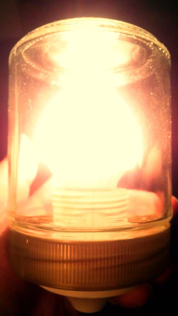

Die gesuchte war/ist eher rosastichig. Habe nun doch ein Foto machen können, nachdem sie die Operation von heute Mittag anscheinend überstanden hat und noch immer ihren Dienst verrichtet.
Mein Handy hat da allerdings ein gruseliges türkis-lila und irgendwas dazwischen draus gemacht. Ich habe die Farben des Bildes rumgebogen. Näher kriege ich es an die Realität nicht dran (Die Leuchtkugel aus der Birne zählt, der Rest drumrum ist trotzdem noch arg verfälscht, weil ich noch anderes Licht zuschalten musste fürs Foto). :mrgreen:

Di, 02.02.16, 11:18
Eine Anmerkung:
Die Lampenglocke (Bild siehe ein paar Beiträge höher) ist eine ganz schlechte Idee.
Das Led-Leuchtmittel tauscht seine Betriebswärme mit der Umgebungsluft aus. In der Lampenglocke (hermetisch dicht) ist nur sehr wenig Luft vorhanden.
Die Folge ist, dass diese Luft warm, wärmer und schlussendlich heiß wird. Wird das Led-Leuchtmittel seine Betriebswärme nicht mehr los überhitzt diese und stirbt den Hitzetod.

Di, 02.02.16, 14:06
Weiß ich... :roll:
Das ist ein Honigglas :mrgreen: .
Ich hatte es erst jetzt, nur vorrübergehend zum Testlauf nach der Reparatur, dort drin, damit sich die Sauerei in Grenzen hält, falls was schiefgeht. :D
Mittlerweile hängt sie wieder an ihrem Bestimmungsort, eine offene Leuchte.
