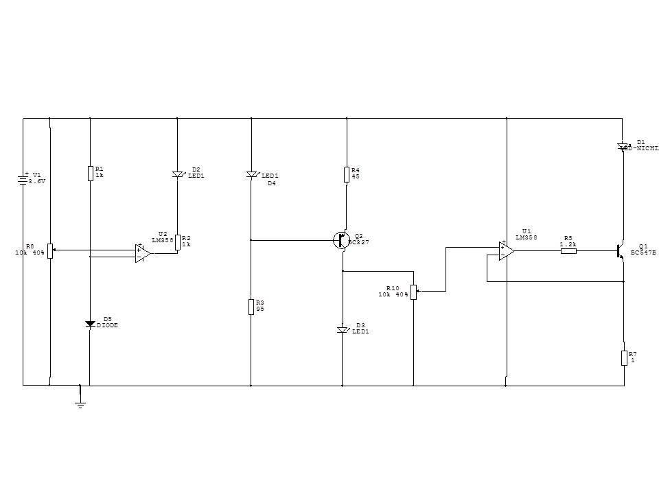

Das ist mein Schaltung mit: Low-Bat-Anzeige, Spannungsstabilisierung mit Rote-LED 1,8V 2mA und Spannungsgesteuerte Stromquelle.

Also, ich gehe mal von Elektronikkenntnissen aus.
Von links:
LM358 als Komparator schaltet von 0V auf +Ub, wenn die an P1 eingestellte Spannung größer als die Diodenspannung an D1 ist.
An P2 wird eine Spannung abgegriffen.
Bei Strom durch R7 fällt eine Spannung ab. Die wird am OP mit der Spannung vom Poti verglichen. Der Ausgang steuert den Transistor an um den Strom einzustellen.

Do, 07.05.15, 22:34
Ob die Schaltung richtig ist?
Geht so. Wenn die Widerstände mit vernünftigen Werten versehen sind könnte es funktionieren. Es kann aber auch oszillieren ;)

so, wie die 4148 da drin ist, wirst Du kein Glück haben.
Der Regler wird auch nicht tun, was er soll. Tausch mal + und -.
Ein C in der Rückkopplung kann auch nicht schaden.
