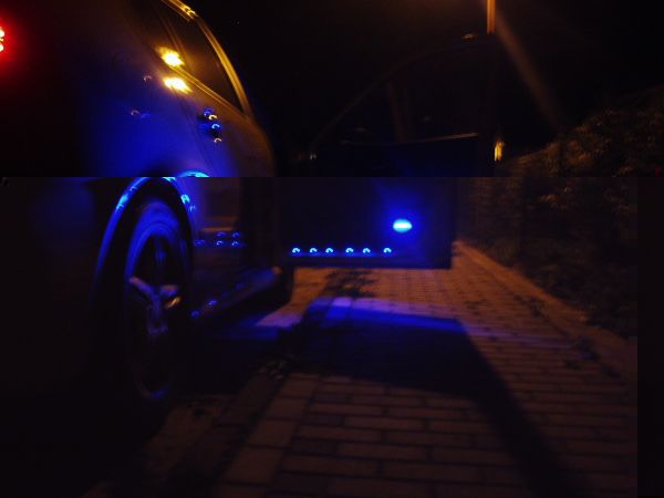

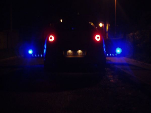

Habe meine Begrenzungsleuchten umgebaut und diese erstrahlen jetzt in geilem Blau, realiesiert mit 5mm LED´s von http://www.leds.de, hier habe ich normale 5mm LED´s genommen (20mA)...
hier mal zwei Bilder:
Und hier noch zwei Nachtbilder von meinem Löwen:
Habe damit angefangen, dass ich an die Unterseiten der Innenverkleidung jeweils 6 LED´s eingearbeitet habe, um den Boden zu beleuchten, beim Türöffnen...diese hab ich mit nem Drehmel abgeschliffen um eine bessere Flächenausleuchtung zu bekommen...
Dann kam letzte Woche das Upgrate, da habe ich jeweils 6 LED´s in die Originalscheiben der Begrenzungsleuchten eingearbeitet, diese mit ner 3er Bahn einer Europlatine verschalten (momentan noch ein leistungsmäßig zu kleiner Widerstand)...aus Platzgründen hab ich nur einen R genommen für alle 6 LED´s...aber es geht...

Warst du damit schon mal beim Tüv? Hat der Tüv was gesagt? Weil die Beleuchtung ja direkt nach außen wirkt und evtl. andere Autofahrer ablenken kann.
Mo, 06.11.06, 21:15
@pehu: das ist ja nur einstiegslicht, das heißt wenn du die rü offen has und es hat ja grade den sinn anderen leuten zu zeigen "hey da is ne tür offen"

Nette Arbeit, aber klemm die Leuchten zum nächsten TÜV Termin ab,
das gibt Ärger. Einige Fahrzeuge haben diese Beleuchtung ja auch
serienmäßig. Aber es ist nach StVo. geregelt das diese ROT leuchten
müssen. Alles was nach hinten leuchtet muss rot sein.
Deswegen habe ich bei mir auch rote LEDs genommen die (noch) nach
unten leuchten. Wenn demnächst die Flügelrütscharniere dran sind
leuchtet es rot nach hinten wenn man die Tür aufmacht. Hier mal
nen Bild vom Umbau...
Den ganzen Umbau gibts » hier «
balingertiger
Beiträge: 208
Registriert: Mi, 30.08.06, 14:07
Mi, 08.11.06, 13:52
ist es denn erlaubt wenn die leds nur den fußraum beleuchten?
Nicore
Beiträge: 125
Registriert: Fr, 06.10.06, 10:38
Wohnort: Oranienburg
Mi, 08.11.06, 13:57
Dort ist es erlaubt solange das Licht nicht deutlich von aussen
sichtbar ist. Die TÜVer sagen im Allgmeinen das es nicht auf die
Sitzfläche leuchten darf, dann wäre es zu hoch. Ist aber immer
wieder eine Ermessensache.
