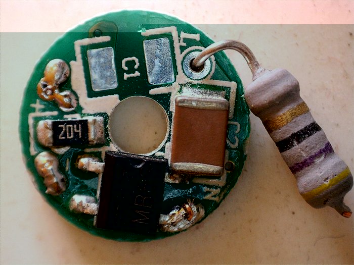

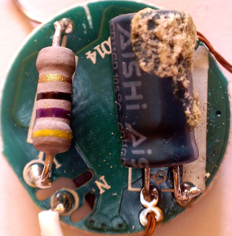

Ich habe am langen Wochenende mal eine v-Tec 2 W / E27 - Golfball geschlachtet, Ziel war der Umbau auf B22-Sockel. Der Sockel läßt sich nach folgender Methode abbauen:
- mit 2,5 mm - Bohrer mehrere kleine Löcher direkt nebeneinander in obersten Gang des Gewindes bohren
- mit spitzer Elektrikerzange den Sockel wie eine Sardinendose aufwickeln.
- nach der gleichen Methode habe ich schon eine Philips E27 - A60 (9,5 W / 806 lm) erfolgreich umgerüstet
Zum Vorschein kam eine winzige ringförmige Platine mit einem Kondensatornetzteil (SMD-Gleichrichter und SMD-Keramikkondensator). Leider saß die Platine auf einem Glasröhrchen, was wohl zum Befüllen und Versiegeln des Kolbens diente. Da sich der Sockel bei Abpellen leicht verkantet hat, ist dies Röhrchen gebrochen. Ich habe es nach ein paar Minuten mit Epoxy abgedichtet, aber in der Zeit kann sich schon etwas Luft mit dem Füllgas vermischt haben. Für zukünftige Umbauten werde ich wohl erst den Draht am zentralen Kontakt mittels Lötpumpe ablöten.
Der Kolben ist mit einer Art Keramikschaum (grobporiger und härter als PU) mit dem Sockel verklebt. Der Schaum läßt sich gut abdremeln. Im Prinzip könnte man an der Kolbenbasis auch ein paar axial strahlende weiße oder rote LEDs unterbringen und mit den Filamenten in Reihe schalten, allerdings können das nur wenige sein, und es stellt sich die Frage, wie man die an das Glas anbringt (Lichtaustritt an Glas mit dauerhaft vergilbungsfreiem Epoxy??) und wie man die Isolierung gestaltet.

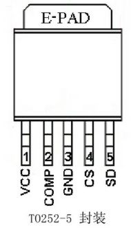

Interessantes IC in der 4W Version: SM2082B (TO252-2 bzw. ESOP8)
Verträgt AC + DC.
Liefert einen über einen externen Widerstand (laut Graph: max. 250R) einstellbaren Konstantstrom*.
Etwas verwirrend ist die Bezeichnung: laut Datenblatt ist es ein Single Chanel Led Driver. Das Package ESOP8 hat aber 2 Eingänge, 2 Ausgänge und es können 2 Widerstände angeschlossen werden.
Besonderheiten: bei Temperaturen >110°C setzt der Übertemperaturschutz ein, der den Strom senkt.
Zitat aus dem Datenblatt: "When the junction temperature is over 110 ℃, the output current of SM2082B will be reduced."
* General Description und Limiting Values widersprechen sich.
General Description: 5-60mA
Limiting Values: 1-60mA
Toleranz: <4%

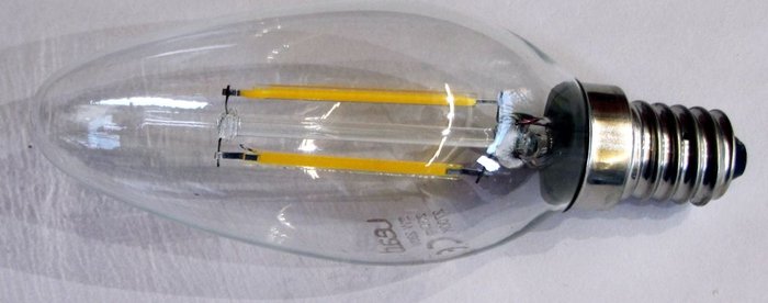

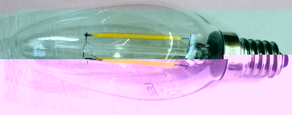

Zunächst die (katastrophale) E14-Version:

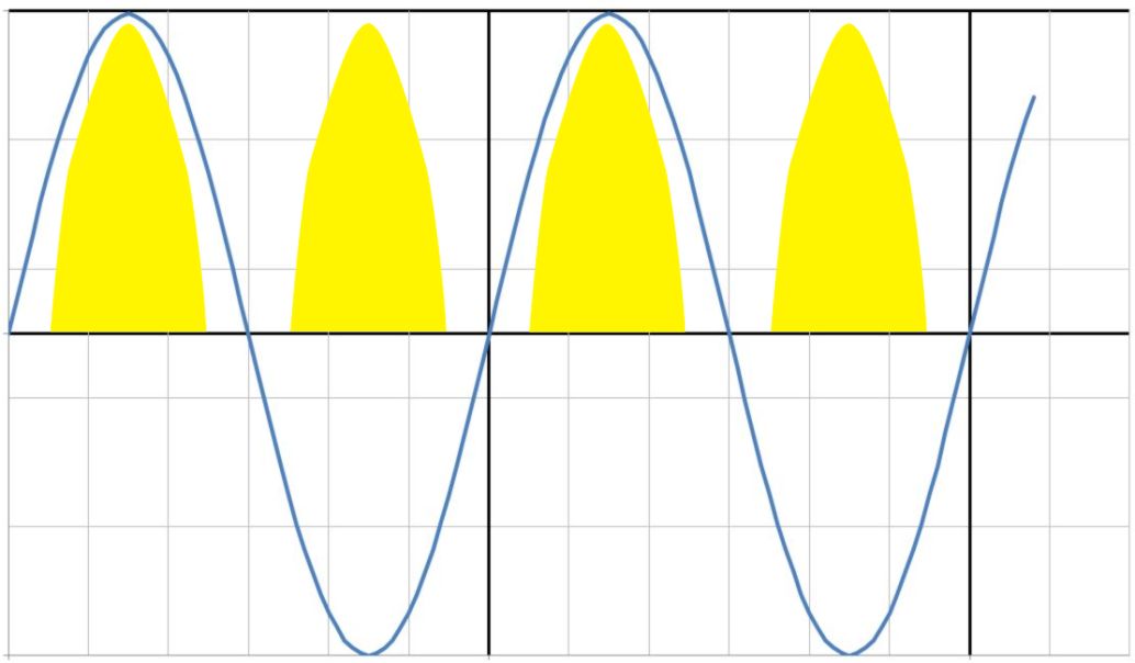

Nach Einsetzen in einen Sockel und Einschalten war der erste Eindruck zunächst positiv. Das Licht ist angenehm und für eine Leistung von nur 2W überraschend hell.
Dann habe ich meine Digitalkamera genommen, um das Teil auf Flimmern zu untersuchen. Ergebnis: sowas habe ich selbst bei dem billigsten China-Schrott noch nicht gesehen. Bei normalen Retrofits laufen mehr oder weniger starke dunkle Streifen über das Bild (vorausgesetzt natürlich, dass ein leichtes Flimmern vorhanden ist). Bei dieser Lampe flackert der ganze Bildschirm der Digitalkamera. Die Belichtungsautomatik ist hier völlig überfordert. Ich hab dann mal probeweise ein paar Fotos gemacht. Von hellem Leuchten über diverse Helligkeitsstufen bis zur komplett dunklen Lampe war alles dabei.
Bewegt man die Lampe schnell hin und her, wird ein starker Stroboskopeffekt sichtbar.
Also hab ich die Lampe erstmal zerlegt (kleiner Hammer und Seitenschneider reichen hierzu aus :lol: )

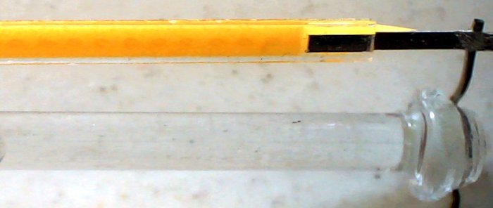

Legt man einen Filamentstab unters Mikroskop, kann man die einzelnen LEDs als dunkle Punkte erkennen:
Wenn ich mich nicht verzählt habe, enthält jeder Stab 28 LEDs. Beide Stäbe sind in Reihe geschaltet, womit die Vorwärtsspannung der Schaltung bei ca. 160 V liegen dürfte.

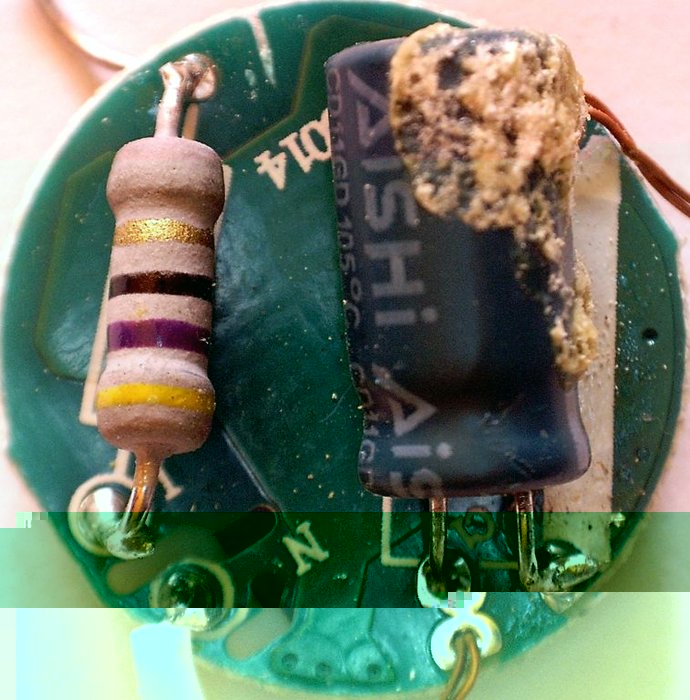

Im Sockel befindet sich die "Treiberplatine":
Es handelt sich hier um ein Kondensatornetzteil billigster Bauart bestehend aus einer Reihenschaltung eines 47 Ohm Widerstands, eines Kondensators und eines Brückengleichrichters. Die Ausgangsspannung des Gleichrichters gelangt ungeglättet an die Filamentstäbe. Der SMD-Widerstand auf der Platine ist übrigens parallel zu den Ausgängen des Gleichrichters geschaltet.
Damit wird auch klar, warum die Lampe so extrem flimmert. Die Ausgangsspannung des Gleichrichters muss erst die 160 V überschreiten, bevor die LEDs leuchten. Nach unterschreiten dieser Spannung sind die LEDs wieder aus. Grafisch dargestellt dürfte das in etwa so aussehen:
Die gelben Flächen im Bild sollen dabei das Leuchten der LEDs darstellen.
Das ist das erste mal, dass ich von einem Produkt, das von Lumitronix vertrieben wird, maßlos enttäuscht bin. Für Beleuchtungszwecke im Wohnbereich erscheint mir dieses Leuchtmittel völlig ungeeignet.
Statt "LED Filament Kerze" könnte man dieses Teil auch ruhigen Gewissens "100Hz Leistungsstroboskop" nennen. Mein Vorschlag an Lumitronix: dieses Produkt schnellstens aus dem Sortiment nehmen.

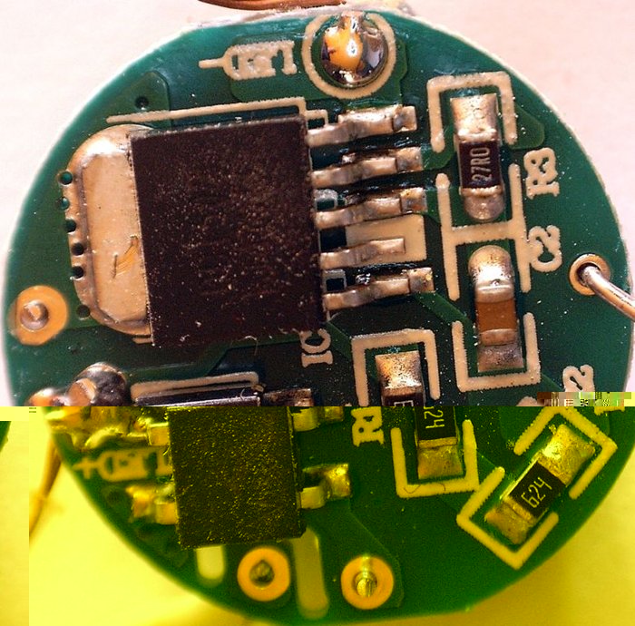

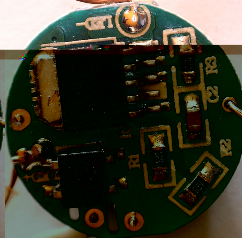

Trotzdem musste auch dies Lampe "dran glauben". Hier sieht die Treiberplatine völlig anders aus:

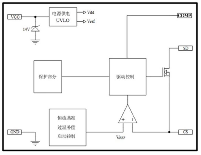

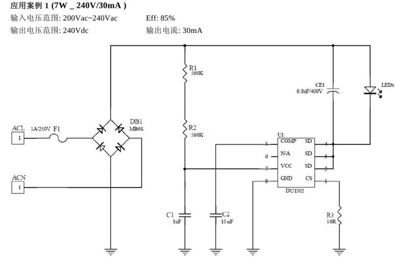

Die Platine ist wohl identisch mit der von ben-c geposteten. Bei dem IC handelt es sich um ein DU1502. Im Netz habe ich leider nur ein chinesisches Datenblatt gefunden. Hier ein paar Auszüge:
DU1502 Anschluss.jpg (10.79 KiB) 836341 mal betrachtet
DU1502 Block.jpg (26.93 KiB) 836341 mal betrachtet
Es handelt sich wohl um einen Konstantstromtreiber für hohe Betriebsspannungen.
Für dieses Leuchtmittel kann ich eine uneingeschränkte Kaufempfehlung geben, besonders für Leuchten, in denen das Leuchtmittel im Betrieb zu sehen ist.
Beide Lampen werden im Betrieb übrigens nur handwarm.
So, 12.04.15, 15:41
Die beiden Drähte unterhalb des Elko sehen verdächtig nach kalter Lötstelle aus.
