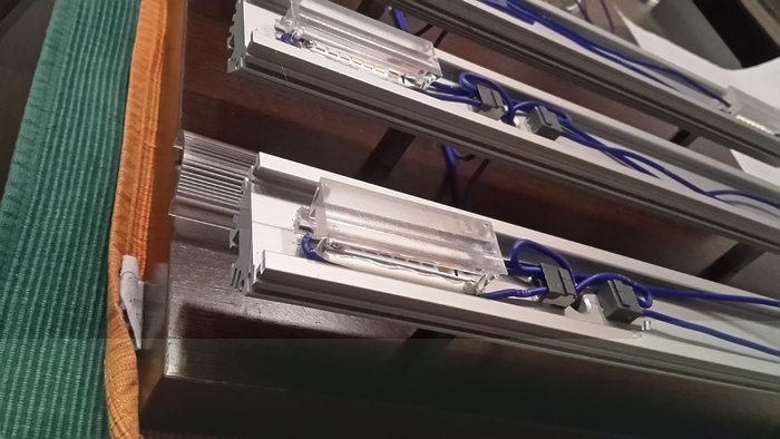

So mal ein kleines Bastelupdate als Aufzählung…
Erledigt:
- Kühlkörper in 3 Teile geteilt
- LEDs mit Wärmeleitkleber angeklebt
- Kabel verlegt und verlötet
- Netzteil angeschlossen und getestet (dazu unten mehr)
- Linsenfüße mit Heißkleber angeklebt
- In die Abdeckung des Kühlkörpers mit einem Dremel die Form der Linsen ausgefräst und diese eingeclipst
- Netzteil und Lampenbrett an den Aquarienunterschrank gebaut.
Noch zu erledigen:
- Ein Netzteil für die Spannungsregelung verbauen
- Einen 10kOhm Poti verbauen
Die Teile sind alle super nur das Netzteil schwächelt. Ich hab das ganze zusammen mit einem E-Ingenieur verbaut und hab ihn mal gebeten was dazu zu sagen. Ich kopiere seine Aussage einfach mal hier hin...
Also das Netzteil:
+ PWM (ohne Ozi weiß ich aber nicht ob es über 1kHz ist, wäre richtig gut)
+ Sync mit anderen Netzteilen
+ Ausgangsspannungseinstellung
+ Strombegrenzung funktioniert
- kein eigener 10V Spannungsausgang für PWM und Ausgangsspannungseinstellung
- Keine Spannungsregelung. (Einstellung ist nicht linear)
- Es gibt zwei wählbare Spannungen 108V und 62,5V (der Rest wird über Strombegrenzung angenähert.)
* Bei 62,5V und kleiner passt die Annäherung
* Über 62,5V gibt es einen Leistungseinbruch auf 26W bei 100V und 350mA
Ihr könnt wohl damit was anfangen hoffe ich. Ich hab nur kapiert dass das Netzteil meine LEDs nicht voll ausnutzen kann, auch nicht auf der 350mA Einstellung. Um rauszufinden wie viel Licht jetzt wirklich erzeugt wird und auch im Aquarium ankommt leihe ich mir wenn Poti und Co verbaut sind mal ein Lux-Meter aus der Arbeit aus. Im Augenblick bin ich definitiv unter den 520Lumen, wenn es nicht reicht gehe ich auf 500mA hoch das war noch mal ne Ecke heller....
Übrigens lassen sich die Leds auch nett bei 700mA betreiben, verkraften die gut wenn die Kühlung passt. Ging leider nur mit einem Labornetzteil und danach war ich ziemlich blind :mrgreen: Für 1A war ich dann zu feige, so was testet man lieber bevor es unlösbar verklebt ist. Der Kühlkörper erwärmt sich nach 2 Stunden Laufzeit so minimal das ich blind nicht mal sagen kann ob die Lampe an oder aus ist.
Bilder hab ich auch gemacht und lade ich hoch sobald mein Handy es geschafft hat sie ca. 20cm weiter zum PC zu senden. Blöd wenn man kein Kabel da hat …und fast kein Netz…und das obwohl ich „meinen“ Sendemasten in 100m Entfernung sogar sehen kann…

Inzwischen gibt's mal die ersten Bilder zur Beleuchtung. 1x bevor ich die Linsen angeklebt habe und 1x danach. Bilder in Betrieb muss ich erst machen...

Wieso hast du die Module denn so weit außen angebracht?
Tyreze
Beiträge: 25
Registriert: Fr, 05.09.08, 12:51
Mi, 28.01.15, 15:36
Der Kühlkörper schafft es problemlos und so kann ich mein Becken besser ausleuchten. Enger zusammen wären die Seiten vom Aquarium dunkel geblieben. Ich wollte also so weit wie möglich nach außen damit die 60° der Linsen genau mit dem Becken abschließen. Ich muss noch ein Foto in Betrieb machen da sieht man es dann...

Fr, 06.02.15, 02:07
Wann denn? 28.01. bis heute ist eine Menge Zeit. Oder ist
doch nicht ganz das, was Du Dir vorgestellt hast?
Würde mich nicht wundern, die 60° der Linsen gelten eben nur in einer Richtung, seitlich sind es immer noch 120°. :D
Seitlich ist das Becken dadurch sicherlich optimal ausgeleuchtet. :lol:
Könntest Du das bitte erklären? Die 60° gelten doch zumindest in 2 Dimensionen, oder? Mir ist klar, das die Linsen keinen Spot machen, sondern seitlich noch diffuses Licht machen.
Meinst Du das so?
Fr, 06.02.15, 10:20
Nein, die Bündelung auf 60° findet nur auf einer Achse, nämlich quer zur Linse statt. Auf der Längsachse strahlt das Array munter mit einem Winkel von 120° weiter.
Sollte aber eigentlich auch jedem klar sein, der einen Blick auf die Linse wirft. :)
Und ja, ich habe Linse und Array schon selbst verwendet.

Die Ausleuchtung ist besser als gedacht. Die Linsen liegen parallel zur Frontscheibe und in Richtung vorne schließt das Licht genau mit dem baldigen Aquarienwasserstand ab. Am Fußboden ist dann nur noch ein 10cm Streifen da der später durch das Wasser noch abgemildert wird. Zur seitlichen Ausrichtung: Rechts steht ein großer Schrank und links ein Dampfgarer. Den beiden ist es ziemlich egal ob sie angeleuchtet werden. Da der Schrank weiß ist spiegelt es sogar ein schön homogenes Licht zurück. Seitlich kommt allgemein sehr wenig Licht raus, die Linsen liegen direkt auf den LEDs auf und damit wird auch das seitliche Licht umgeleitet. In die Linsen kann ich keine Sekunde schauen, seitlich bis ich einschlafe. Die Helligkeit entspricht…hmm Beispiel…also die „Bereit-Status-LEDs“ an meinen Fotoblitzen sind heller…

Natürlich wird (mit Wasser im Becken) auch ein großer Teil des Lichts ins Aquarium zurück reflektiert.
Trotzdem: ich hätte die Arrays eher weiter vom Rand entfernt positioniert. So "verschenkst" Du einiges an Licht.
Ist aber auch Geschmackssache. :wink:

Oh jetzt weiß ich was du meinst, ich glaub da gibt’s ein Missverständnis:
Meine Arrays sind bei den Kühlkörpern recht weit aussen. Also von Außenkante Array bis Außenkante Array ca. 30cm. Das Brett an dem die Kühlkörper (33cm) hängen ist 35cm breit. Mein Becken ist aber 44cm breit. Das sind also pro Seite 7cm Array-Außenkante-Beckenrand bei einer Höhe über dem Wasser von 10cm. Das Linsen-Licht strahlt also auch seitlich ca. da ins Wasser wo das Becken anfängt. Der Teil von dem seitlichen 120° Licht der nicht von der Linse aufgefangen wird (durch den 1mm Luftspalt bis zur Linse) gibt ein schönes Diffuses Licht der die Schatten mildert und wenn meine Wasserpflanzen dann über dem Becken blühen bekommen sie auch noch eine schöne seichte Beleuchtung. Ist schwer zu beschreiben, mit Foto wird’s hoffentlich besser.

Alles klar. Das sah auf den Fotos halt anders aus. :oops:
Dann hast Du natürlich alles richtig gemacht. :)
