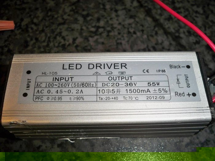

Habe mal ein Foto vom LED Driver gemacht.

Ich möchte euch mal wieder auf dem laufenden halten was ich die letzten Tage so gemacht habe.
Zunähst habe ich einen Wiederstand mit 25 W und 6 Ohm zwischen LED Treiber und Chip gelötet und ihn dann ans Gehäuse mit 5 Minuten Epoxidkleber angeklebt. Nun Kommen ca. 7 Volt weniger beim LED Chip an, dadurch ist er auch ein wenig dunkler von der Lichtausbeute geworden auch die Temperatur am Chip konnte ich um 8-10 Grad dadurch senken. Was natürlich blöd ist, ist das nun das Gehäuse wo der LED Treiber verbaut ist extrem heiß wird ich konnte 90-100 Grad messen. dies ist also auch nicht die perfekte Lösung für mein Problem.
Alles in allen ist die Konzeptionierung der Billig (42,00 €) 50 Watt LED Fluter sehr schlecht nach vielen Recherchen im Netz ist mir aufgefallen das es von der Bauart unterschiedliche Qualitäten gibt und ich bin auf die schlechteste Qualität reingefallen. Sieh Fotos!! einmal mit großen Kühlrippen und einmal bei meinen Lampen mit viel zu kleinen Rippen.

Einen Vorwiderstand zwischen Treiber und LED zu hängen ist ungefähr so schlau, wie Löcher im Regenschirm, damit das Wasser besser abläuft.
Das ist eine gefährliche Bastelei. Die Wahl der neuen Leuchte lässt eher darauf schließen vom Regen in die Traufe aber nicht die Sonne zu kommen.
Hat er nicht Lehrgeld genug bezahlt. Er braucht ein Qualitätsprodukt, alles andere wird weiteren Ärger und Lehrgeld kosten.

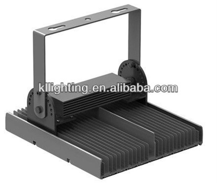

kllighting bietet diese Leuchte als Tunnellicht an.
Link zum Produkt
Leider sind keine Maße angegeben.
Wenn man sich das Bild anschaut, eine Rippe ist ungefähr ein Fünftel eines Rippenabstandes breit.
Unter der Annahme, dass das Material einer Rippe 1mm dick ist und der Abstand 5mm berägt, käme man auf eine Breite von (n-1):
27x (1 + 5)mm + 1mm = 163mm.
Wohlwollend sehe ich die Verteilung der 72 Leds an. Die Wärme liegt somit nicht konzentriert vor, sondern schön verteilt.
Dafür würde auch das nur ca. 2mm dicke Bodenblech des Kühlkörper sprechen.
Mal nur als Vergleich:
Den V 6506K von Reichelt (160x100mm bei 0,7K/W) verwenden wir passiv für Leistungen bis 50 Watt (oder mehr).
Der Kühlkörper der Tunnelleuchte ist gut doppelt so lang (geschätzt: 200mm oder mehr). Da werden die 90 Watt nicht zuviel sein.
Hinzu kommt, dass man Tunnellampen gewöhnlich in Tunneln verwendet. Und dort ist es schön kühl.
Für eine Montage in einem Ladenlokal unter einer Decke, wo die Warmluft nicht weg kann, sehe ich allerdings etwas schwarz.
Die Temperatur dort wird mindestens 20 (wahrscheinlicher 30 bis 40) Grad höher sein.

das Ding ist 340*298mm² groß.
Guckt ihr hier.
Damit bekommt man die Wärme im Prinzip vermutlich schon ganz gut weg.
Wenn sich allerdings unter der Decke recht hohe Temperaturen bilden, siehts nach wie vor schlecht aus.
Aber welche Temperaturen unter der Decke herrschen, können wir nur vermuten.
Grundsätzlich gibt's das Ding, wenn ich das richtig verstanden habe in 3 Geschmacksrichtungen (kalt, neutral und warmweiß).
Der Treiber ist angeblich von Mean Well. Was ja eigentlich für die Leuchte spricht, wenns stimmt.
Der Ra ist mit 80 angegeben. Da hab ich schon deutlich schlechtere China Konstruktionen gesehen.
Insgesamt scheint mir dieses Teil daher dann doch in einer anderen Qualitätsliga als die jetzt verwendeten Leuchten angesiedelt zu sein.
