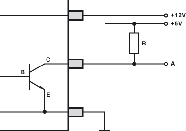

Ich lese hier gerade noch etwas zum 'OC' dem 'Open-Collector-Ausgang': http://www.elektronik-kompendium.de/sit ... 206121.htm
Der Open-Collector (OC) ist der unbeschaltete Kollektor-Anschluss eines Transistors am Ausgang eines integrierten Schaltkreises (IC).
Von der Schaltung her, ist ein der Open-Collector ein NPN-Transistor, dessen Emitter auf Masse liegt und der Kollektor als Ausgang dient. Der Kollektor des Transistors wird dabei ohne weitere innere Beschaltung an den Ausgang des integrierten Schaltkreises geführt. Dadurch ist es möglich, den Ausgang des integrierten Schaltkreises ohne weitere Beschaltung auf Masse zu ziehen. Ist der Transistor nicht durchgesteuert, ist der Ausgang hochohmig. Spannung liegt keine an.
Soll der Open-Collector-Ausgang wie ein normaler Ausgang mit Spannungspotential funktionieren, dann muss der Open-Collector-Ausgang mit einem Pullup-Widerstand beschaltet werden
- 12061211.gif (2.04 KiB) 9046 mal betrachtet
- Beatbuzzer
- Auserwählter
- Beiträge: 3177
- Kontaktdaten:
Das ist das Prinzip, was hier bei dir angewendet werden soll.LEDTester1 hat geschrieben:Ich lese hier gerade noch etwas zum 'OC' dem 'Open-Collector-Ausgang': http://www.elektronik-kompendium.de/sit ... 206121.htm
Aber ich weiss nicht, was du uns damit jetzt sagen möchtest
Hast du noch ne Frage, oder war das jetzt nur so zur Erläuterung?

Könnte man, wie hier beschrieben, den HoldPin statt auf Masse mit diesem Pullup-Widerstand auf Vcc ziehen?
Wie gesagt, bei angeschlossenem Akku tut sich auch bei Überbrückung nichts ...
- 12061212.gif (2.71 KiB) 9044 mal betrachtet
- Beatbuzzer
- Auserwählter
- Beiträge: 3177
- Kontaktdaten:
Also nur nochmal zur Klarstellung: Das Solarmodul ist zwingend erforderlich und muss auch ausreichend beleuchtet sein. Sonst ist eine Abschaltung nicht möglich. Das Solarmodul liefert schließlich die Spannung für den Transistor.LEDTester1 hat geschrieben:Könnte man, wie hier beschrieben, den HoldPin statt auf Masse mit diesem Pullup-Widerstand auf Vcc ziehen?
Wenn du den Hold-Pin noch zusätzlich auf Vcc ziehst, hast du nichts gewonnen. Du willst den Treiber doch aus haben. Dieser Pull-Up ist schon intern im PR4404 verbaut.
