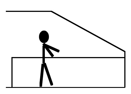

Bei der aktuellen Lampe wirft wirft man einen Schatten auf die Arbeitsplatte und sieht kaum was. Da kommen noch Halogen/LED-Strahler hin, aber über die Person die kocht kommt man nicht drüber. Keine Ahnung wie der Vormieter darin kochen konnte :shock:
Jedenfalls, so soll das ganze ungefähr aussehen:
Die LED-Leiste soll dann direkt Licht auf die Arbeitsplatte werfen. Ingesamt wollte ich 2x 1m an die Decke schrauben, meine Bestellliste sieht derzeit so aus:

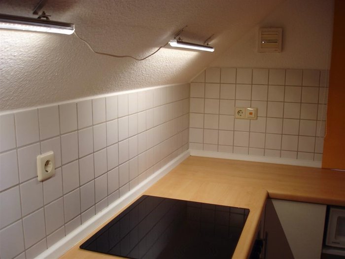

Fr, 15.06.12, 19:27

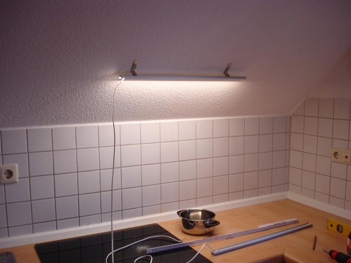

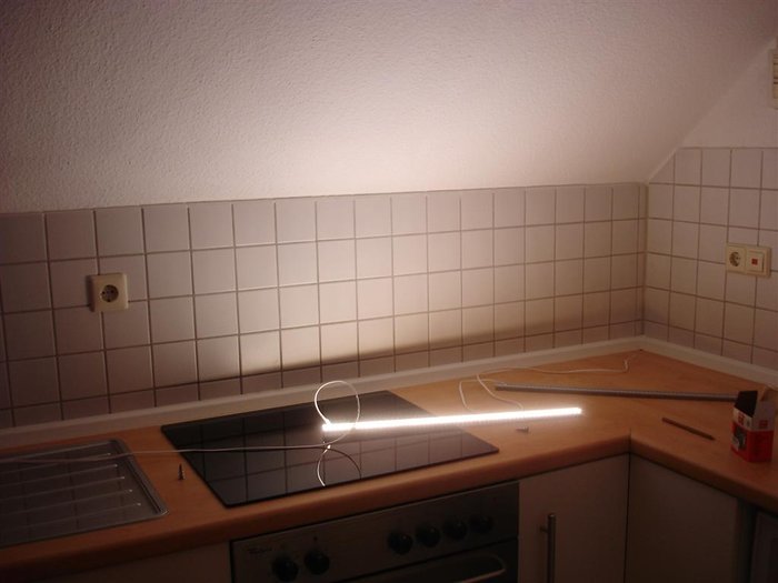

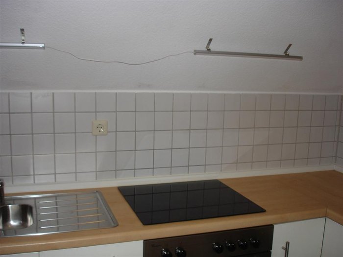

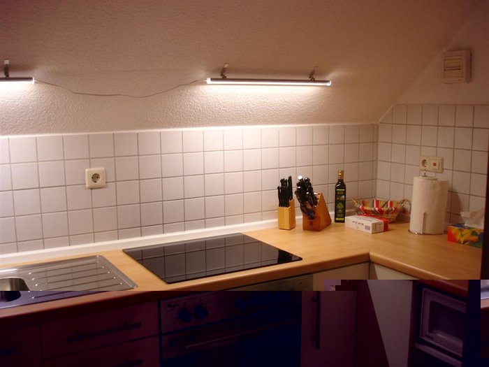

Ich habe die LED-Leisten nun angeschraubt und kann nur sagen :shock: Ein unglaubliches Licht, der totale Hammer. Im Vergleich zu vorhin, echt :mrgreen:
Die Kabel müssen natürlich noch sauber verlegt werden :lol: Anfangs hatte ich die milchige Abdeckung an einer Lampe dran, aber das Licht hat ziemlich geblendet und sah aus wie eine Leuchtstoffröhre. Die Klarsichtabdeckung blendet nicht und strahlt direkt auf die Arbeitsplatte. Am besten vorher entscheiden, weil einmal drangeclippt bekommt man das kaum mehr runter.

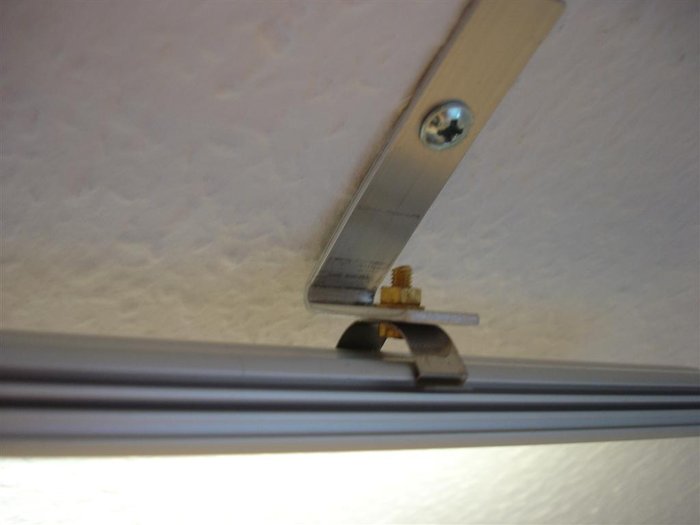

Den Aufbau habe ich ein wenig mit Fotos dokumentiert, falls es jemanden hilft :). Fast alle ohne Blitz und kommen dem Licht in Real recht Nahe.
Mit der bisherigen Lampe an der Decke:
Zuletzt geändert von heisenberg am Fr, 15.06.12, 22:56, insgesamt 1-mal geändert.

Fr, 15.06.12, 19:40
Hallo heisenberg,
echt klasse gemacht, sieht wirklich super aus, jetzt wäre da nur noch die Sache mit dem fliegenden Kabel.
Was könnte am man da tun?
Kabelhalter an der Wand ist die sinnvollste Möglichkeit. Dazu das Kabel etwas kürzen und dann mit Kabelhalter
http://www.conrad.de/ce/de/product/5422 ... Detail=005
oder mit einem Tropfen Heißkleber an der Schräge festkleben. So bleibst Du früher oder später mit einem Küchenwerkzeug oder sonst was am Kabel hängen und reist Dir im schlimmsten Fall eine Leuchte oder gar beide von der Decke. Dennoch ist das schon mal fünf Sterne wert, vor allem weil die Küche so toll aufgeräumt ist, so sah meine nur am ersten Tag aus, bevor ich eingeräumt hatte. :wink:
Mr. Fix-it
Ps es gibt natürlich noch andere Modelle von Kabelhaltern, einfach mal als Suchbegriff beim großen C eingeben.

Von mir auch 5 Sterne, sieht klasse aus. Könnte ich mir so auch bei uns vorstellen. Haben leider nur 30 Grad Dachschräge, da muss ich mal schauen wie das mit dem Winkel so hinhaut.
Die 3500K finde ich auch gut und nicht zu gelb, mir wären vermutlich 6500K eher zu bläulich. ;)
