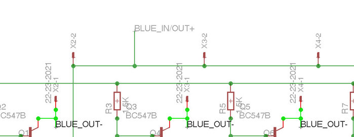

Auf dem Schaltplan brauchst du nur die wirklich benötigten Verbindungen (Junktion) zu setzen. Die sind nich an den Bauteilen notwendig. Wie auch auf einem von Hand gemachten Schaltplan.
Allerdings. Die Schaltung wird nicht funktionieren!
Du hast die KSQs zusammengeschaltet! Da macht es sich bezahlt, dass die Netze jetzt Namen haben... Du hast die Netze gleichbenannt. Das haut nicht hin.
Die Zuführung "BLUE_IN/OUT+" ist io. Die "BLUE_OUT-" nicht. Du musst hier die Netze hochzählen. "BLUE_OUT1-", BLUE_OUT2-", usw.

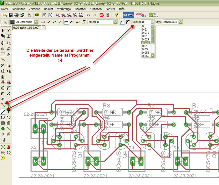

'Zu den Leiterbahnen:

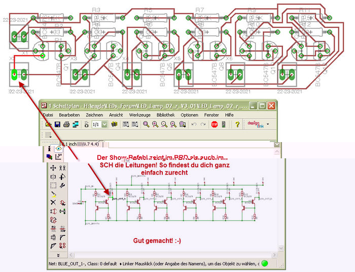

Und zum "Show"-Befehl:
