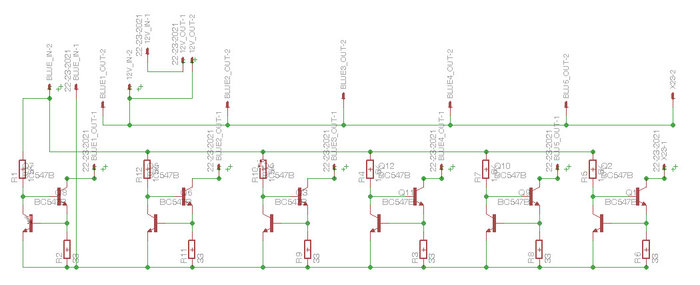

Hallo und guten Morgen,
ich habe jetzt echts alles gegeben... Was ich nicht finden könnte ist z.B. ein 2poliger Stecker damit war ich etwas überfordert... Ich hoffe das Ihr das trotzdem versteht, was ich meine...
rechts der 12V Eingang geht auch direkt als Arbeitsspannung an die AVR Platine. AVR+ und AVR- sind jeweils der kommende Kanal von der AVR Platine...
Liebe Grüße
Liebe Grüße

Moinsen slsb02.
Bist ja schon früh hoch.
Schön, dass du jetzt auch versuchst mit dem Adler zu fliegen.
Damit du in Zukunft die Bauteile schneller findest, die du suchst: denk international in neudeutsch. Diese Software wird international eingesetzt. Daher sind die Bibliotheken in englisch. Verbinder findest du demnach unter Con- wie Connectors -
. Widerstände, Kapazitäten und Induktivitäten under RCL, Rahmen unter Frames und so weiter. In den Foren von Cadsoft kommen auch dauernd neue Bibliotheken von Anwendern hinzu. Wenn z.B. im Standard spezielle ICs noch nicht vorhanden sind. Auch stellen oft Halbleiterhersteller ihre Bauteile ein.
So, und nun zu deinem Schaltplan.
1. Warum schaltest du mit dem AVR sowohl Plus als auch Minus? Wie? Direkt? Im ersten Moment würde ich sagen, funzt nicht.
2. Die LEDs benötigen irgendwie eine Masse. Aber nicht auf der Anode, sondern an der Kathode.
3. ich habe mal ein klein wenig die Schaltung überarbeitet. Die Anschlüsse der LEDs korrigiert, einen Rahmen (gehört sich irgendwie) und eine Klemmleiste eingefügt. Sowie Labels gesetzt und eine kleine Info eingebracht.
Du siehst, es ist für andere so viel einfacher zu helfen. Korrigierend einzugreifen. So macht Entwickeln Spaß.
Schau es dir mal an.
Edit
Habe mir das jetzt noch mal genauer angeschaut.
Die KSQ in dieser Konstellation wird nicht funktionieren, weil dieser Aufbau der KSQ mit den NPN-Transitoren Masse "unten" benötigt.
Dann ist noch das Problem mit den Namen der Leitungen. Hier sind auch ein paar Unstimmigkeiten.
Ich glaube gegen 12:00 Uhr ist eine Teamviewer-Sitzung notwenig.
Edit Ende

Der frühe Vogel fängt das Würmchen
also, ich schalte nicht + & - . Ich habe das nur so eingerichtet, dass ich mit 12V in das AVR Board reingehen und dann einen Stecker für den Ausgang habe wo quasi + einfach weitergeleitet wird vom Eingang und - wird in meinem Fall durch den BUZ11 geschaltet... Ich möchte ja im Prinzip für alle LED die gleich Masse benutzen um mir Kabel zu sparen. Aber ich sehe gerade das Masse "gesteuert" wird und alle eine gemeinsame + Leitung brauchen... Na wie rum das am Ende ist, spielt ja keine Rolle. Aber so wird doch da schon was passendes draus, denke ich...
Ja, nach Connector habe ich gesucht aber dann immer nur gefunden: USB, HDMI, usw. Na da muss ich erst einmal rein kommen... Dafür das ich damit noch nie gearbeitet habe, habe ich das ganz schön gut gemacht, finde ich... Ja, bei den Anschlüssen von +/- war ich mir eben aus dem Kopf nicht so sicher dafür habe ich dich ja, Strumboe
Ich muss das immer Live machen und dann messen
Bin nicht so der Theoretiker... Aber wir bekommen das schon hin, denke ich...
Moin slsb02.
Bin auch nicht so sehr der Theoretiker. Ich baue meistens erst mal alles auf Lochraster /-streifen auf, um zu schauen, ob es denn auch funktioniert. Mir fehlt das tiefe Wissen in LTSpice. Aber das kann dann auch ganz nette Effekte haben, wenn man vergisst im Netzteil die Strombegrenzung einzusetzten und dann durch einen Schaltungsfehler ein Bauteil wie eine startendene Rakete abhebt und erst durch die Zimmerdecke gestoppt wird.
GND - die Masse - ist schon gemeinsam. Hierauf sollte sich auch die deines AVRs beziehen. Daher solltest du im Schaltpaln, diese zusammenführen.
Dann bnenötigst du nur noch die Steueranschlüsse für die KSQs.
Du solltest bei den Leitungen / Netzen immer mit Namen arbeiten. Du hast ducht den Vorteil, dass dieser auch ins Board übertragen wird. Damit ist dann eine Überprüfung und bei Fehleren die Suche deutlich einfacher. Wenn der DRC oder ERC meldet connection error N$25 ist das nicht so schnell zu finden wie connection error BASIS T12. Das "Labeln" auf dem Schaltplan hilft zusätzlich, den Überblick zu behalten.
Wir helfen hier doch alle gerne.

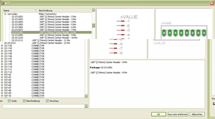

wie finde ich denn dieses: http://www.reichelt.de/Platinen-Steckve ... av_tabprod
in der Eagle Datenbank... Das benutze ich so oft und kann es nicht finden ;-(...
Liebe Grüße
Liebe Grüße
]No Panik!
Auch diese Verbinder sind da. Da sollte man dann wissen, wer der Hersteller ist. In diesem Fall handelt es sich um einen, der mit Blumenkübeln angefangen hat und jetzt in der Computer-Branche sich einen Namen mit Verbindern und Steckern gemacht hat. Schau mal unter MOLEX -> CON-MOLEX. Und immer schön daran denken: du schaust von OBEN auf die Bauteile. Es gibt für Eagle auch ein Plug-In mit dessen Hilfe man dann am Ende die Platine sich in 3-D anschauen kann. Aber ich weiß nicht, ob dieses bereits für die Version 6.x freigegeben ist.

so, nun habe ich meinen Stecker gefunden, danke!
Ich habe noch einmal bissel was gemacht... Sieht das denn jetzt besser aus?
- LED_Lamp_02_r.zip
- (14.74 KiB) 266-mal heruntergeladen
Yep.
Geht doch.
Bei den "Stromfühl"-Transistoren ist es wegen der Übersichtlichkeit besser, wenn du die Emitter seperat an GND hängst. Dann kannst du mit dem "Show"-Befehl sehen, ob dieser Anschluss mit GND verbunden ist UND auch der des Stromfühl-Widerstandes.
Klick mal rachts in der Befehlsleiste den Show-Befehl (durch ein Auge symbolisiert) an und dann auf GND. Du siehst jetzt alle Leitungen mit dem Namen GND hervorgehoben. Leider aber nicht deutlich, ob auch die Widerstände mit angebunden sind.
Du lernst das Fleigen schon.
Geht doch.
Hier mal die überarbeitete Version.
- LED_Lamp_02_r_V2.zip
- Nochmal kurz überarbeitet.
- (14.7 KiB) 295-mal heruntergeladen
so, schon spät...
Ich denke, der Schaltplan sieht so ganz gut aus... Nur mit dem Layout komme ich so gar nicht klar, da bin ich leider echt etwas anderes gewohnt...
Ich habe keine Ahnung, wie ich das umsetzen soll ;-(
