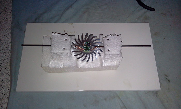

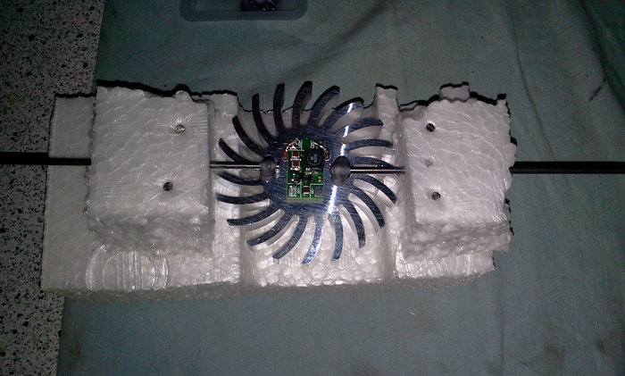

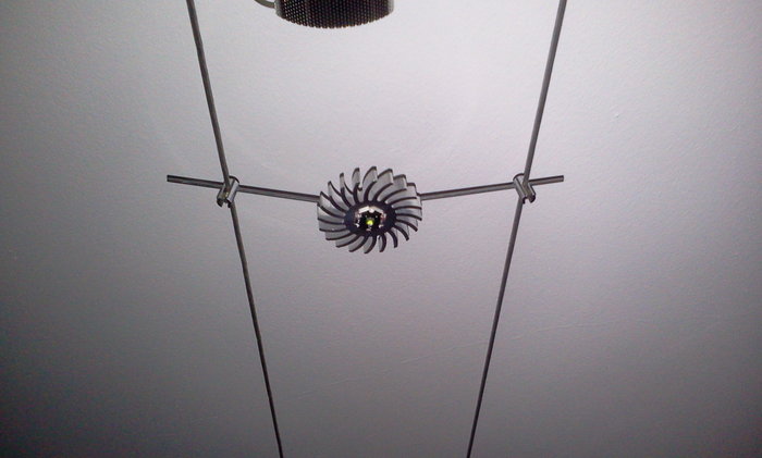

Hab den ersten Spot fertig. Eigentlich sind zwei fertig, beim zweiten ist gleich nach dem Einschalten die KSQ durchgebrannt.
Bilder unten.

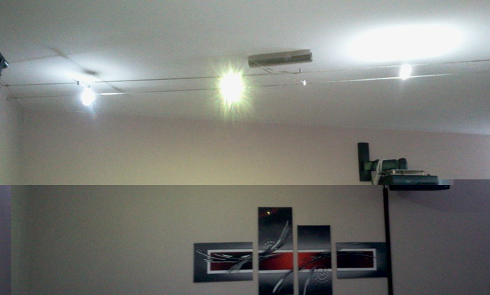

Leider ist das Licht aus mir unerklärlichen Gründen warm weiss und nicht weiss wie im Datenblatt steht.
Ist eine XM-L T6. Die KSQ liefert 700mA. Hat jemand eine Idee warum es so ist?
Ist in wirklichkeit noch gelber als auf dem Bild zu sehen. Wird zum Rand nach oben noch gelber.

So, 22.01.12, 08:31
Im Gegensatz zu der KSQ aus dem Shop ist von Dir eingesetzte KSQ ist nicht gegen vertauschen der Zuleitungen geschützt. Daher ist der Ausfall am wahrscheinlichsten auf eine verpolung der Zuleitungen zurückzuführen.
Da die Gefahr der Verpolung auch später noch besteht, z.B. nach einer Reinigung Leuchte oder Renovierung der Wohnung, solltest Du jede Zuleitung gegen Verpolen schützen. Das kann durch eine Diode statt der Zuleitung vom Träger zur KSQ erfolgen.
Zur Lichtfarbe:
War neben der allgemeinen Bezeichnung "weiß" bei der bestellten LED auch eine Farbtemperatur angegeben, z.B. 5.000 K oder 6.000 K?
SergejF

Ich hab eine Taschenlampe mit T6 LED. Die ist deutlich heller und hat kaltes Licht. Ich vermute, ich hab 350mA bekommen.
Mal gucken, wenn die defekte KSQ ausgetauscht wird, ob die genau so dunkel wird.
So, 22.01.12, 11:30
Wenn sie nicht verpolt war bleibt außer einem Defekt nur noch ein Feinschluss bei einer Lötstelle.
Auch wenn die Verpolung in diesem Fall ausgeschlossen ist solltest Du einen Verpolungsschutz durch den Einbau einer Diode vorsehen. Die paar Cent können Dir eine Menge Ärger ersparen. Einfach eine der Leitungen vom Träger zur KSQ durch eine Diode ersetzen, da reicht 1in 1N400x-Typ für 2 Cent.
Die angegebene Farbtemperatur ist jedenfalls kaltweiß, sollte also keine herausragende Gelbanteile haben.
