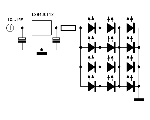

Gehört vielleicht dazu: Ich begreife leider nicht die Zusammenhänge zwischen Helligkeit und Watt und mcd und lm. Ich habe die Vorstellung, daß mir die Helligkeit, die ein 20W-Halogenscheinwefer erzeugen würde, für die Zusatzscheinwefer ausreichen würde. Odre das, was die üblichen TFL der Dosen von sich geben, die stechen ja wirklich auffällig ins Auge. Aber wieviel cmd oder lm ich dafür in LED-Form brauche ist mir völlig schleierhaft. Die derzeit "auserkorenen" LEDs haben laut Datenblatt 15000 mcd bei 20°. Pi mal Daumen dürfte das wohl vergleichbar sein mit den warmweißen Superflux 4000mcd, wenn diese Seitenreflektoren erhalten (http://www.leds.de/Standard-LEDs/SuperF ... -3-2V.html), und "besser" als die Nichia 5mm LED warmweiß 9200mcd 15° NSPL500S (http://www.leds.de/Standard-LEDs/LEDs-5 ... L500S.html) und in etwa vergleichbar mit den "Noname" 5mm LED weiß 18000mcd 16° 3.1V (http://www.leds.de/Standard-LEDs/LEDs-5 ... -3-1V.html). Aber was das nun in der Praxis bedeutet, wieviel mcd oder lm ich durch wieviel LEDs erzeugen muß ... keine Ahnung.
Zur Schaltung: Danke für den Link. Ja, so etwas meine ich, habe mal die Schaltung aufgezeichnet. Hat diese ja doch wesentlich einfacherere Schaltung einen gravierenden Nachteil gegenüber der, die für jeden isolierten seriellen Strang von LEDs einen eigenen Vorwiderstand bzw. eine eigene Stromquelleaufweist? Wobei es an dem Vorwiderstand nicht liegen sollte, aber für jeden Strang eine eigene Stromquelle kann schon recht aufwendig werden. Und: Hat die Lösung mit dem Spannungsregler einen signifikanten Nachteil gegenüber der Lösung mit der Stromquelle?
mg, Oldman

Die Schaltung hat den Vorteil, dass beim Aufall einer LED nur diese ausfällt und alle anderen weiterleuchten. Da die restlichen LED´s der Parallelschaltung jedoch mehr Strom bekommen, ist die defekte Stelle möglichst schnell zu reparieren.
Die Schaltung darf nur angewendet werden, wenn alle LED´s aus einer Charge stammen. Das ist in der Regel der Fall, wenn sie zusammen bestellt und geliefert wurden.
Die finde ich auf dem Autoschrotthof in der zusätzlichen (3.) Bremsleuchte der KFZ.
Ahh ja, klar, der Gesamtstrom verteilt sich ja auf die verbliebenen LEDs. Wären hier statt 20mA 27mA je LED, schon etwas kritisch .... Sollte ich vielleicht doch jedem Strang einen eigenen Vorwiderstand spendieren, dann merkt man auch leichter, daß eine LED ausgefallen ist

Hier würde ich mit einer Spannungsquelle und Widerständen arbeiten. Bei Stromquellen müsste vor jede Reihe eine oder doch mit Widerständen zur Stromkontrolle für die einzelnen Reihen gearbeitet werden.
Vor die Spannungsquelle (auch vor die Stromquellen) solltest Du vom Akku kommend einen Widerstand (um die 5 Ohm) und eine Suppressordiode schalten.
Damit nimmst Du zu hohe Spannungsspitzen schon vor der Spannungsquelle aus dem System.

Danke für den Hinweis auf die Zusatzbeschaltung. Die Supressordiode hatte ich schon im Hinterkopf, aber wozu der Widerstand?

Ja. Solltest Du.Sollte ich vielleicht doch jedem Strang einen eigenen Vorwiderstand spendieren

Ein (wie auch immer aussehender) Kühlkörper im inneren eines geschlossenen Zusatzscheinwerfergehäuses bringt allein vmtl. nicht genug. Die Wärme muss raus aus dem Gehäuse. Und dann ist es eben die Frage, wie man das hinkriegt. Weil das Zusatzscheinwerfergehäuse muss ja 'dicht' bleiben wegen Nässeschutz. Ein Foto von den Zusatzscheinwerfergehäusen (innen und außen) wäre von daher schon hilfreich.
Das Problem sehe ich hier weniger im Kühlkörper selbst, sondern im Wärmetransport nach außen...
Danke für die Antworten. Ich sehe schon, es wird kompliziert und aufwendig ...
Das Material des Scheinwerfergehäuses ist das übliche verchromte (Stahl)Blech. Als einzige Methode, die Wärme an das Gehäuse abzuführen, sehe ich, die Einzel-LED nicht auf/an dem Reflektor zu montieren sondern - jetzt mal völlig ins unreine gesprochen - auf einem Blech- oder Alustreifen, der (innen) ans Gehäuse geschraubt wird. Natürlich so passend das ganze, daß die Öffnung des Reflektors, in der normalerweise die Glühbirne sitzt, direkt über der LED sitzt. Das Gehäuse hat an dieser Stelle noch einen Durchmesser von ca. 6cm, da LED und Montagefläche (die LED sitzt ja wohl auf einr kleinen Platine, die auf einen kleinen Alu-Klotz geschraubt oder geklebt ist, an dem wiederum die Befestigungslaschen/-streifen geschraubt werden) auch etwas Platz braucht, dürfte also der Winkel/Streifen, mit dem die LED ans Gehäuse geschraubt wird, ca. 2,5cm lang sein. Es wäre sicherlich besser, den Streifen oden und unten oder links und rechts anzuschrauben (oder gar kreufzförmig an allen vier Stellen), aber es sieht bescheuert aus, wenn auf der glatten Hülle Schraubenköpfe zu sehen sind. Oder meint ihr, daß man mit Wärmleitkleber weiter kommt - unterstellt, die Streifen würden so exakt gefertigt, daß ihre umgeknickten Laschen als Montagefläche am Gehäuseinneren spannungsfrei aufliegen? Wobei zu beachten ist, daß der Scheinwefer durchaus Stößen und nicht unerheblichen Vibrationen ausgesetzt ist.
Andere Möglichkeiten sehe ich nicht. Die Optik ist wichtig, die Zusatzscheinwerfergehäuse müssen bleiben.
Bleibt nur, wenn diese Art der Wärmeableitung nicht ausreicht, die Wärme zu verringern. Also weniger Helligkeit/Strom.
Diese Cree XM LT 6 mit 1A war ja, wenn ich das recht verstehe, für eine vergleichbare Helligkeit wie eine 20W-Halo-Birne vorgeschlagen. Was wäre empfehlenswert, wenn das Ziel nur die Helligkeit wie die gängigen TFL ist? Wobei ich durchaus auch die beiden LEDs/Scheinwerfer in Reihe schalten kann, die Verkabelung mache ich selbst, da bin ich frei.
Warum ist im Straßenverkehr weiß und nicht warmweiß einschlägig? Mein Hautplicht ist eine gelbliche 55W-H4-Funzel, da paßt das grelle weiß nicht so gut dazu, optisch würde warmweiß besser passen.
mfg, Oldman
mfg, Oldman
Das Warmweiß ist ja nur ein technischer Kompromiss, da bei Glühlampen eben bauartbedingt. Verkehrstechnisch ist kaltweiß ja (in entspr. Leuchten) grundsätzlich auch zulässig, siehe LED-TFL oder Xenon-Scheinwerfer.
Wenn Du viele LEDs zwecks Wärmeabfuhr termisch mit dem metallenen Scheinwerfergehäuse verbinden willst, bedenke das elektrische Potential! Nur bestimmte Hochleistungs-LEDs haben eine elektrische neutrale Fläche für die Wärmeabfuhr. Alle kleinen mit mittleren LEDs führen die Wärme über eines der elektrischen Kontaktbeinchen ab! Kommt noch dazu, daß die metallen Scheinwerfergehäuse u.U. Massepotentiel (der Fzg-Batterie) besitzen.
Klar könnte man sie auch mit warmweißen LEDs bestücken. Die gibt es mittlerweile ja auch in vielen Leistungsstufen und Bauformen. Und sie würden in der Tat erheblich besser zum Erscheinungsbild eines klassischen Motorrads (Harley, großer Japan-Cruiser?) passen.
