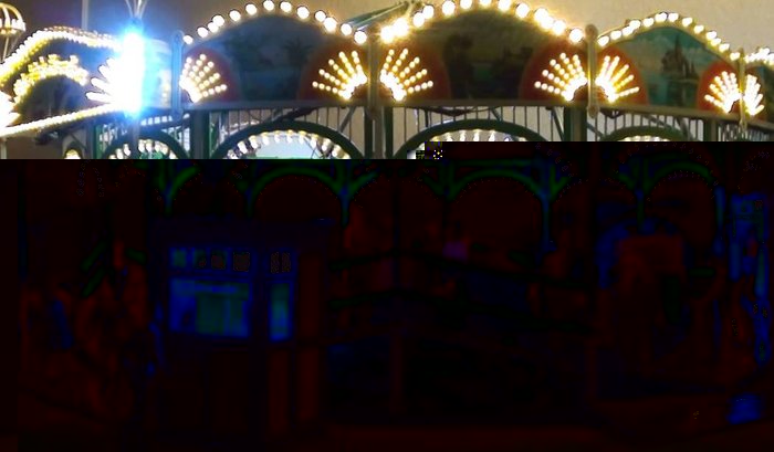

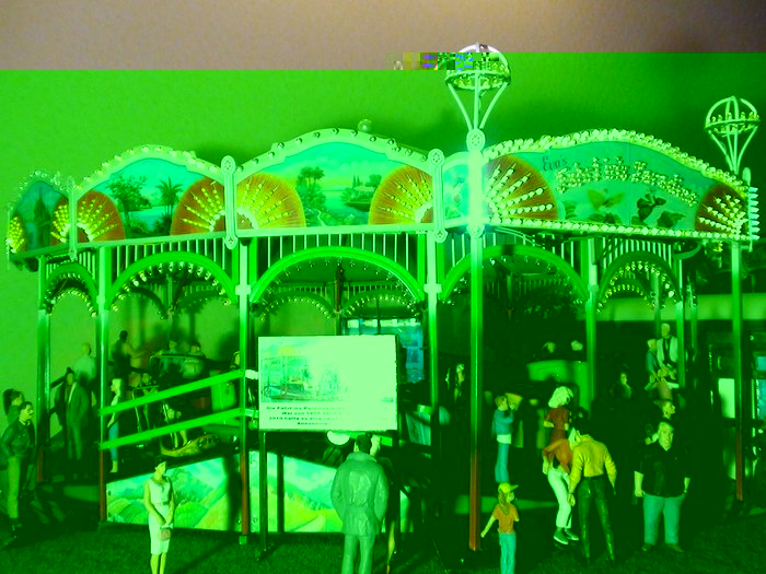

Nach 505 Stunden Bauzeit ist ein weiteres Modell fertig. Am Modell habe ich 1063 LEDs verbaut. Ich habe einen Trafo 2 x 6 Volt/2 x 9 Ampere eingesetzt und 2 x 3 Kanallauflichter eingebaut. Das Modell besteht aus 250 Teilen, ohne LEDs,Schrauben und Muttern.
Das Originalgeschäft wurde 1939 gebaut. Die Fahrt ins Paradies wurde 1955-2003 eingelagert
Nach der Restaurierung durch den Schausteller Toni Schleifer aus Zülpich hatte 2010 das Geschäft auf der Annakirmes in Düren eine 2.Premiere.
Nun wird die Fahrt ins Paradies wieder zur Kirmes aufgebaut und von mir bei Ausstellungen gezeigt.

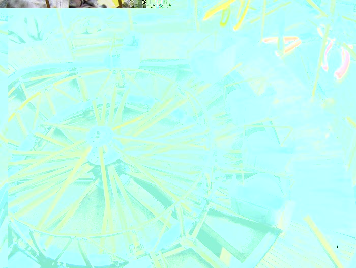

Hier die Aufnahmen vom Bau des Modelles.
zuschneiden der Wagen

Das Modell nimmt Form an

Hier das fertige Modell

Die Krone hat 176 LEDs in 3 Farben
