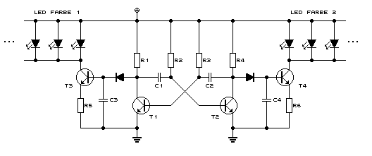

moin. hier mal nen einfacher analoger vorschlag.
R1,2,3,4 + C1,2 + T1,2 bilden nen astabilen multivibrator - bauteilwerte bekannt, je nachdem welche frequenz du möchtest. C3 und C4 (mit den zwei dioden) machen den fadeeffekt, musste bisschen rumexperimentieren, wie groß die sein müssen. denk ma irgendwas zwischen 470n und 1u. T3 und T4 müssen natürlich stark genug sein um den strom von den ganzen leds zu vertragen, R5 und R6 legen das fest.

Fr, 20.05.11, 10:00
Da muss man ganz schön viel rumexperimentieren, bis das wirklich passt. Hängt ja auch von der Frequenz ab. Für jemanden mit hinreichend Erfahrung und reichlich Material in der Bastelkiste ist das ja auch kein Problem, aber wenn man sich das Zeug bestellen muss, dann möchte man ggf. schon, dass es auch gleich klappt, ohne nochmal neue Bauteile bestellen zu müssen.
BTW: Beim Anschluss an 12V sollte man die Transistoren des astabilen Multivibrators mit zusätzlichen Dioden schützen. Siehe:
http://www.spicelab.de/astab_discretes.htm
