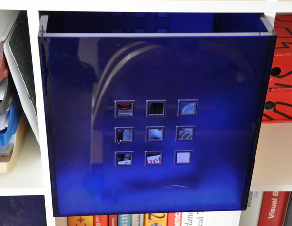

ja, da sind 9 Löcher drin ... damit kann man die Kisten aus dem Regal ziehen :D
Im Orginal sieht das Kistchen so (in blau) aus:

DIe 9 Löcher bilden ja sozusagen ein Quadrat. Wie groß ist das?

- die 9 Löcher haben ein Aussenmass von ca. 12 * 12 cm
