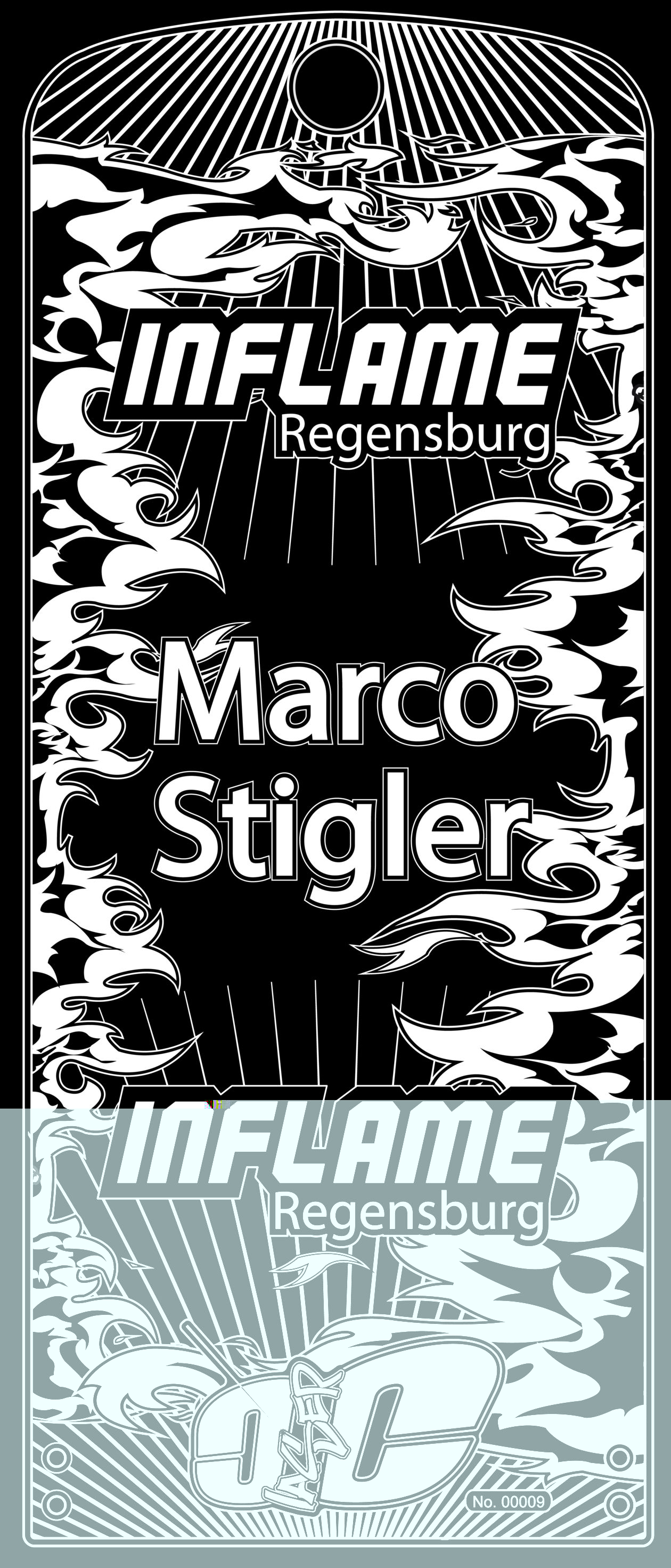

Weihnachten steht vor der Türe und manch einer möchte eine seine lieben was verschenken :
diesmal ist ein besonderes Highlight verbaut: http://www.leds.de/LED-Leisten-Module/S ... m-12V.html und http://www.leds.de/LED-Zubehoer/Strom-u ... enung.html da bin ich selber mal gespannt wie das ganze dann ausschauen wird :-)

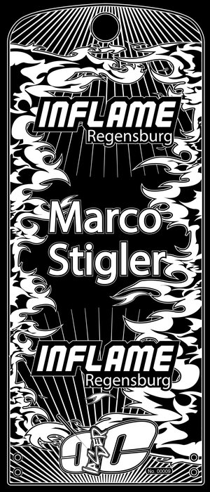

Vorlage Markiererständer Matthias Zach Team Inflame Änderung Phase 1 Version 2  200mm fix fertig zum Gravieren fertig_1260x2942.jpg

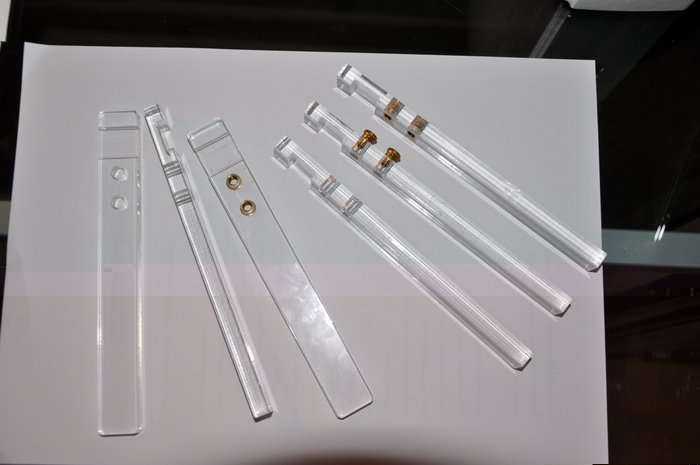

Update
In folge der Produktverbesserung und vereinfachung der Herstellung
habe ich die Standfüße überarbeitet:
Vorherige Arbeitsschritt
1. Gewinde für M8 (Gewindehülseaußendurchmesser) gebohrt
2. Gewinde M8 geschnitten
3. Gewindehülsen aus Gewindestange M8 gedreht
4. in Standfüße eingeschraubt und festgeklebt
Bearbeitungszeit pro Fuß (Gesammtzeit durch die Anzahl der Füße geteilt): 15min
Einmalige Änderung: Produktzeichnung angepasst: Pos. für Gewinde auf D6,2 geändert (vom Hersteller vorgegebener Durchmesser zum EInschalgen der Hülsen)
neue Vorgehensweise
1. Einschlaggewindehülse in D6,2 einschlagen
2. Filzunterleger mit farbigen Inlay 4mm Stärke (Kratzschutz auf Unterseite der Füße) aufkleben
Bearbeitungszeit = 3min
fertisch
Hier schon mal Bilder der einzelnen Schritte und Bilder von den Gewindehülsen. Bilder vom 2 Farbigen Filz (Schwarz mit gift Grünen Sterninlay kommen noch) schon mal als Illustration
viel spaß :-)

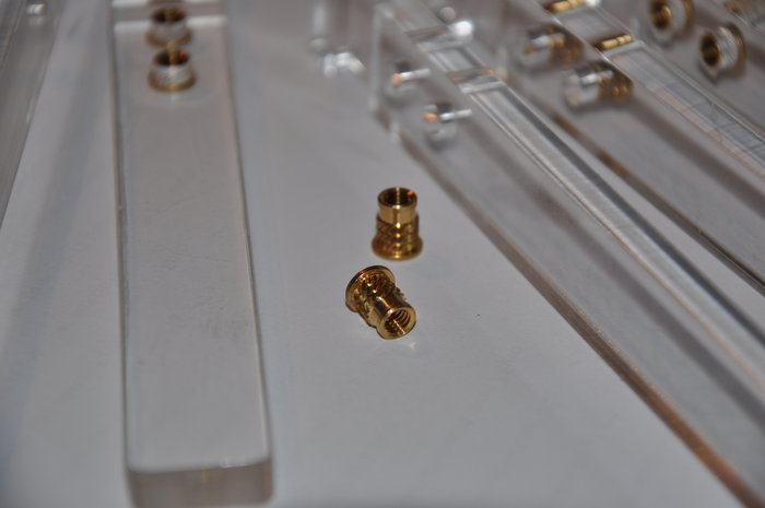

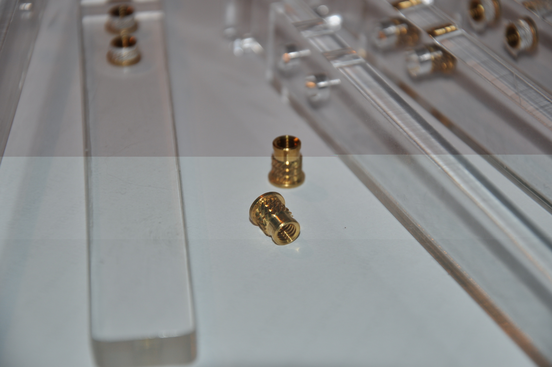

Die Verzahnung beißt sich im Plexiglas (PMMA) regelrecht fest.
Gewindehülse für M5 bezeichnung: Spiro HSR Einpressgewindeeinsatz aus Messing
Schritt 1 D6,2 bohren (wurde hier in einem mit der Außenkannte gelasert) Schritt 2 Gewindehülse aufstecken. Schritt 3 Gewindehülse sanft in das Plexiglas (PMMA) einmassieren :-)

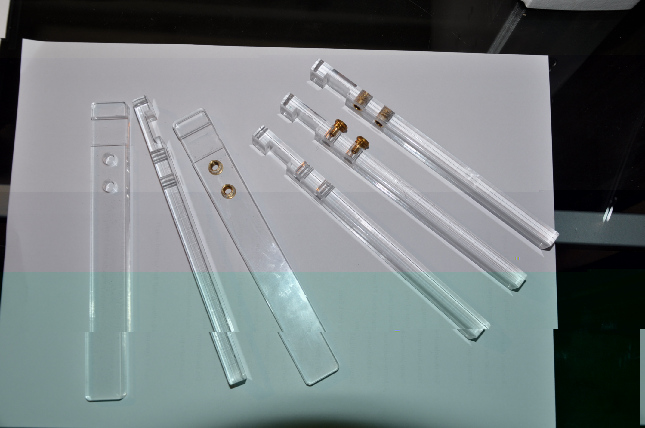

Füße in den einzelnen Bearbeitungsstadien

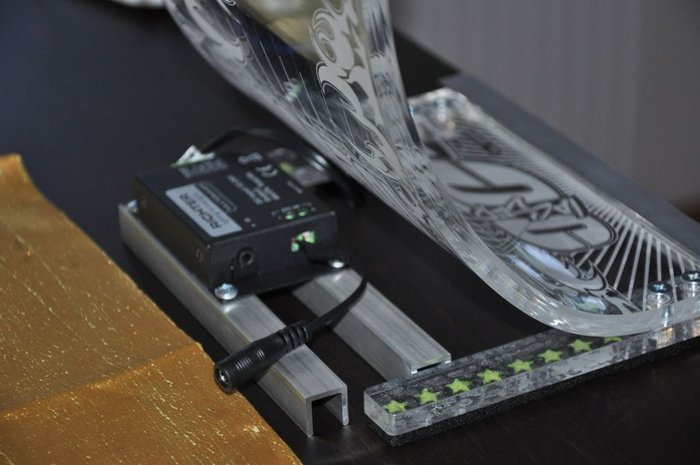

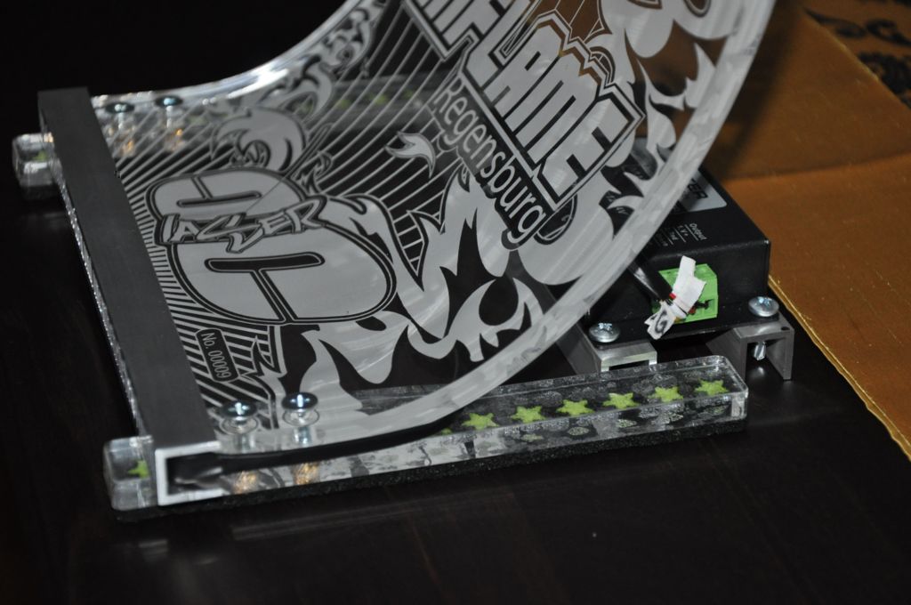

UPDATES UPGRATES und ähhh viele neue Bilder
Die Bilder sind nach der Fertigstellung entstanden und beim letzen Funktionstest vorm Verpacken und Verschicken.
Die noch eine kleine Zusammenstellung was benutz wurde:
1x Power-supply-adaptor-for-superflux-lines-30cm
1x Universal-Schaltnetzgeraet-800mA-12V
1x SuperFlux-LED Leiste RGB 100° 500mm 12V
1x RGB Multidimmer, Multifunktionscontroller mit Fernbedienung

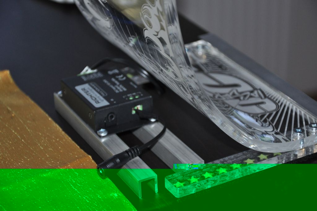

Probleme und Problembehebung
Problem: Netzstecker vom Netzeil passt nicht an den Controller
Lösung: ein vorhandener Adpater für Superflxleisten zwangs verfremdet: Adapterstecker ab so das die Kabel frei liegen und der Koaxial noch dran ist (muss ja schließlich an das Netzgerät)
Problem: Die Stecker der Superfluxleiste ist nicht kompartiebel mit dem Stecker vom Controller. Controller hat Klemmen (anschusseitig und Controllerseitig eine Buchse sprich Klemmen gehören zum Stecker für den Controller)
Lösung: Der Stecker der Superfluxleiste abtrennen ( was schauts mit der Garanie aus wenn ich den Stecker abschneide?) und alle 4 Kabel entprechned dem Anschlussplan R / G/ B/ + am Controller anschließen.
Mehr aufwand und mehr Fummelarbeit, hätte mir beim Controller einen Koaxial / Klinkenstecker gewünscht um das Netzteil direkt ein zu stecken. Die Anschlussklemmen wie bisher können ja bleiben.
Habe leider verpasst Bilder der Fummelarbeit zu machen, dafür aber mehr Bilder von den Farben die der Controller erzeugen kann.
Wünsche euch viel spaß beim Anschauen der Bilder.
wenn euch meine Berichte gefallen dann könnt ihr auch gerne Sterne vergeben :)
grüße Stefan

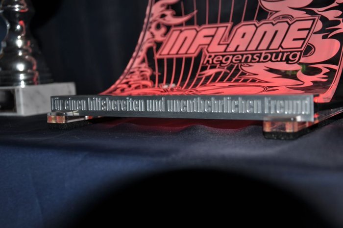

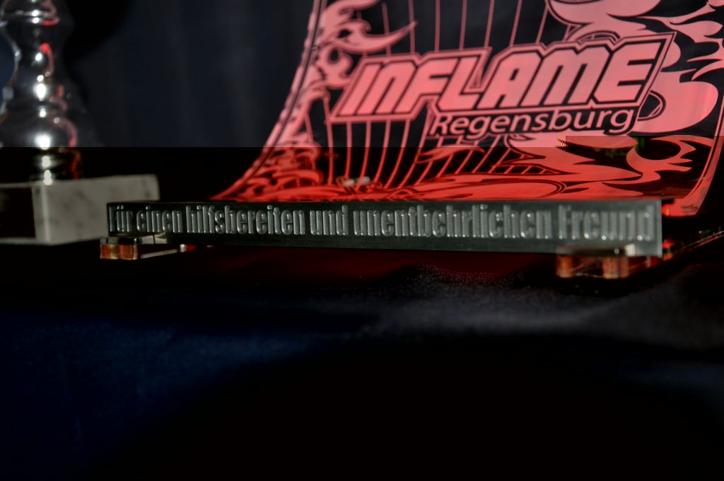

Gravierte Aluleiste
Gravierte Aluleiste

Fummelarbeit und Leitung von der RGB an den Controller
Anschlussseitig Controller zu RBG Leiste, Stecker auf der linken Seite ist für die IF Fernbedienung

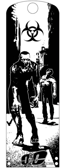

Hab über Weihnachten und Neujahr einige übrige Zeit gehabt und das ist dabei aus gekommen:
Ein Zombie Markiererständer
er sollte hoffentlich bis mitte/ ende Wochen fertig werden :-)

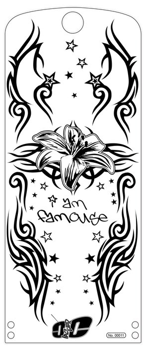

Fr, 01.04.11, 19:35
Weil es so schön ist gleich nochmals 2 Designs, die Bilder sind leider nicht aussagekräftig, in real sehen sie viel genialer aus
Rohling Markiererständer V4.30.1 Vorlage 160mm Kai Wronna Team Konstanz Impulse FINAL.jpg
Rohling Markiererständer V4.30.1 Vorlage 160mm KitticoRe Larissa Stars and Tribals-01_821x1980.jpg
