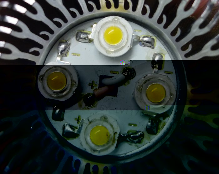

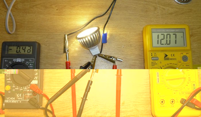

nach einiger Zeit mal wieder ein kurzer Bericht von meinem kleinen Umbau einer Deckenlampe. Mittlerweile hab ich auch wie schon beschrieben etwas aufgerüstet, soll heißen Lötstation und Bauteile inkl. Netzteil sind da. Wie angekündigt hab ich heute nun meine LED Spots zerlegt und einem kleinen Test unterzogen. Und dabei staunte ich nicht schlecht ... :shock:
Ich habe mal 2 Bilder angehangen, die sagen ja mehr als tausend Worte, die zeigen das über den 4 LEDs ohne mitgelieferte Treiberstufe nicht die erwarteten 12 Volt abfallen, sondern nur 6,6 bzw. 6,8 V, je nachdem ob ich den Spot mit 350 mA oder 430 mA betreibe. (Bild1,Bild2)
Gehe ich jetzt von der 430 mA Variante aus, hat der Widerstand ca 20 Ohm. Das Netzteil besitzt 15 Volt (gemessen). Rein rechnerisch passt das ja auch (denk ich), aber kann es denn sein das über den 4 LEDs nur die 6,8Volt abfallen können ?
Messe ich nun einen Spot samt Treiberstufe hab 12 Volt und 430 mA. (Bild3)
Hab ich einen Denkfehler ? Bin etwas ratlos :?

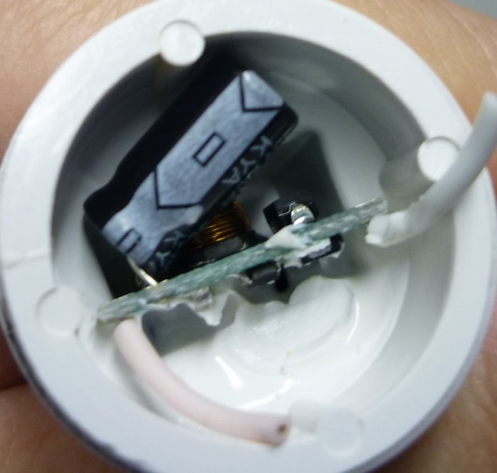

Hast Du dir schon mal den Sockel genauer angeschaut? Vielleicht ist da ja ein wenig Elektronik mit eingegossen?

ja natürlich, da steckt Elektronik drin, was ich oben als Treiberstufe bezeichnet habe. Ich dachte mir allerdings, dass dies "nur" eine kleine KSQ ist.
Nach meinem begrenzten Verständnis bedeutet das nun allerdings das in eben dieser Elektronik knapp reichlich 2 Watt verfeuert werden ..... oder nicht ?
Wahrscheinlich sind da nur zwei LEDs in Serie geschaltet und diese zwei 'Stränge' dann parallel. Ist zwar nicht 'schön', aber bei selektierten LEDs durchaus machbar.
Es müsste auch auffallend viel heller sein, wenn Du den Spot mit Treiber 12V und 430mA betreibst als ohne Treiber mit 430mA und 6,8V...

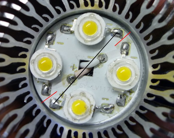

Was hätte ich denn jetzt noch für Optionen die Fade-In Schaltung doch noch zu realisieren ?
Hier nochmal der Spot von unten ... Könnte man hier aus der (Teil)Parallelschaltung eine Reichenschaltung machen ?

Hallo, ich nochmal.
Hab selbst mal etwas gegrübelt :D . Rote Linien bedeuten "Auftrennen der Leiterbahn" und schwarz "Verbinden". Nun hab ich in solch einer LED noch nicht rumgelötet. Ist das ratsam zu tun, oder sollte man davon die Finger lassen ...

So, 19.12.10, 17:37
Eine "Reichenschaltung" sicher nicht. (Klasse Tippfehler!) :D
Entweder Du kappst die eine Verbindung zu Pluspol der einen LED, drehst die beiden auf dem gekappten Strang und lötest Minus dann an das gekappte Ende an...
...oder Du kappst bei der einen Seite Plus und bei der anderen Seite Minus und verbindest die gekappten Enden mttels einer Leitung.
Kappen von Platinenleitungen geht mit einem scharfen Messer und etwas Fingerspitzengefühl; besser zwei Schnitte und den Mittelteil entfernen.
[edit] Meine zweite Version hast Du ja auch schon erkannt während ich tippte. :)

So, 19.12.10, 21:58

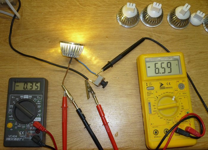

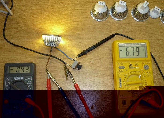

Wir können auch die Fader-Schaltung auf die 6.8V anpassen. Wahrscheinlich wären es eher 7 bis 7.4V wenn Du 700mA 'durch schickst' (sicherheitshalber noch mal nachmessen, mit welchem Strom der eingebaute Treiber die LEDs versorgt). Dann müsstest Du eben eine 9V Spannungsquelle verwenden und die auf den tiefsten Wert runter trimmen (etwa 8.2V) Oder eine 7.5V Spannungsquelle und die ein wenig hochtrimmen. An den Spots brauchst Du dann aber nichts 'rumlöten'.
[EDIT]
Oder Du schaltest immer zwei solche Spots (BITTE ABER NUR OHNE DIE TREIBER) hintereinander. Dann kommen wir spannungsmäßig wieder auf die 14-16V :D
