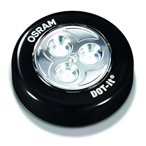

Ursprünglich wollte ich mir die Osram do-it classic Spots kaufen -> http://ecx.images-amazon.com/images/I/5 ... AA300_.jpg ... allerdings müsste ich dann zum Ein- und Ausschalten selbiger jedes mal die Terrarien aus dem Regal herausnehmen, was die Spinnen sicherlich extrem stressen würde (und obendrein natürlich mit gewissen Risiken verbunden ist)... also kommt nur eine Beleuchtung mit Kabelage in Frage.
