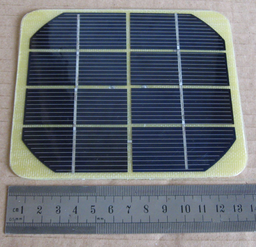

am anfang empfehle alle die ein solar modul bauen wollen niemals eine grösse menge zellen im web zu kaufen bevor du mit einer und zwei zellen experimentiert hast.
erst mit einer oder 2 zellen 125 oder 156 testen.
die 125mm produtzieren 2.4w
die 156mm 3.9 bis 4,15w
erst überlegen was du machen möchtest und dann kannst du die passende menge an zellen kaufen.
mittlerweile kannst du eine 125 und ca. 156 zellen für 1 euro das stück auf e b a y in de und usa.
du hast 150 euro inkl. versand zollfrei pro sendung.
für anfänger gibt es oft angebote mit 5 oder 10 zellen.
ich werde nie gebrochene zellen kaufen.
auch keine formate ausser 125mm oder 156.
auch nicht verschiedene sorten in einem modul mixen.

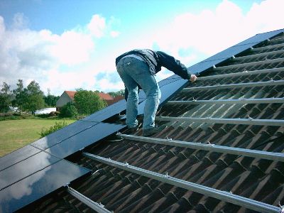

aufbau von solarmodule gitter:
für jede horizontale reihe braucht man gitter aus 2 schienen (wie bahn schienen).
die module haben im rahmen 4 löscher.es werden auf jede schiene 2 schrauben befistigt.
das solarmodul hängt an die obere schiene durch 2 schrauben und and die untere schiene durch 2 schrauben.
die gitter alu profile sind im web zu kaufen, suche auf suchmaschienen wie preisroboter, evendi,ebay, amazon,hood,auvito,twinga usw.

solarmodule in selbst bau mit 2 zellen
ich nehme an du möchtest selber bauen also nicht fertig kaufen.
ich empfhle mit einer zelle,2 oder auch 4 zu testen.
was brauchen wir um prodfi modul fertigen zu können?
2 zellen
milchige plexiglas für den boden
glasklar antifrost plexiglas kommt oben
mux pen (metalkleber stift)
lötdraht
lötkolben mit 3mm breite spitze
lötflussmittel
dann brauchst du sorten von draht
tab wire 2mm zum verbinden der zellen einer spalte
bus wire 5mm zum verbinden von 2 spalten
silicon zum kleben der zellen auf milchige plexiglas und zum laminieren des rahmens.dabei werden die kanten der 2 plexi oben und unten wenn alle zellen verbunden wurden, wird der raum zwischen den 2 plex mit silicon geschlossen.und wenn der aluprofil eingebaut ist wird zwischen dem plexiglas und aluprofil mit silicon gefüllt.

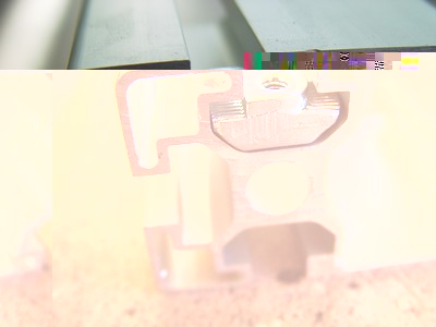

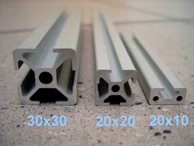

Aluprofile:
-es gibt verschiedene profile von U form bis X form .X form haben auch normale und mit kabelkanal.
alles hängt davon ab wie sie die C träger auf ihrem dach befestigen und was von konstruktion sie bauen wollen.
am besten ist wenn die kabel in kanäle laufen.sparsam kann man das durch binden der kabel mit draht oder klebeband usw.
-Netzrechtung, manche machen vertikal, andere machen horizontal.horizontal is richtig und sicher.
dabei ist wichtig bei horizontal netz quere profile zu bauen damit alles oben bleibt.denke dabei dass falls die befestigung schwach ist kann alles fallen und du verlierst das ganze geld.also nicht sparen bei der befestigung.

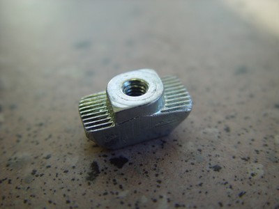

-schrauebn und muttern sind unterschiedlich wie die profile.suche eine eine leichte kombination für dich.
-suche genug im internet nach preise.es gibt grosse unterschiede bei den shops, du kannst viel geld sparen wenn du viel suchst.
-wichtig ist dass man alles auf papier oder pc simuliert.zeichnen wie lange jedes modul, abstand, wo die schrauben sind, abstand, wo die kabel laufen.und wo die akkus sind oder verbindung zum netzbetreiber.alles 2 und 3 mal checken.

- nuten.jpg (22.25 KiB) 28698 mal betrachtet
- montage8.jpg (21.25 KiB) 28698 mal betrachtet
- h2.jpg (71.62 KiB) 28698 mal betrachtet
- aluprofil.jpg (32.15 KiB) 28698 mal betrachtet
die profile kosten ab 5 euro pro meter.google genung. 40x40mm X form kosten 6,90 euro pro meter.
- pro modulenreihe braucht man 2 schienen.
- montage7.jpg (149.71 KiB) 28694 mal betrachtet
- befestigung an das dach
- montage6.gif (55.04 KiB) 28694 mal betrachtet
- horizontales netz
- montage1.jpg (28.83 KiB) 28694 mal betrachtet
- profile mit kabelkanal

Wer schon immer mal wissen wollte, wie solche Profile fürs Dach entstehen:
(Strangpressen)
http://de.wikipedia.org/wiki/Strangpressen
http://www.alu-laufen.ch/index.php?lang=de&id=48
- Achim H
- Star-Admin
- Beiträge: 13067
- Wohnort: Herdecke (NRW)
- Kontaktdaten:
Die Animation ist ja goil.
Aber wie stellt man solche Profile wie die oben dargestellten X-Profile (siehe letztes Bild vom Dach) her? Die haben Löcher. Und wenn das Alu stranggepresst wird, würde doch die Form ebenfalls mitgeschoben werden. Das muss also eine etwas andere Form der Strangpressung sein.

woher kommen die volts und die amper?
nehmen wir an wir haben eine rohzelle 125x125mm mit 0,5v und 2,5watt.
ich nehme diese zelle unter leser und schneide sie in 8 teile wie im foto.
weil jedes teilchen 0,5v hat, kriegen wir am ende 4v.die kommen aus 0.5 x 8=4v. usw
beim teilen einer zelle verändern sich nur die volts und amper aber die watts verändern sich nicht.
die 8 teile zelle liefert uns also 4v und 2w.
wieviel amper liefer sie?
2w / 4v = 0.5A
4v x 0.5A = 2W
2w / 0.5A = 4v
alle module weltweit werden nach diesem schema gebaut.
es gibt rohzellen die mehr oder weniger als 0,5v haben.
wenn du also 6v modul bauen möchtest brauchst du dafür 12 teile a 0,5v
wenn du 9v modul bauen möchtest brauchst du dafür 18 teile a 0,5v
wenn du 12v modul bauen möchtest brauchst du dafür 24 teile a 0,5v
usw.

- Achim H
- Star-Admin
- Beiträge: 13067
- Kontaktdaten:
Und diese Spannung bricht unter Last auf ca. Zwei-Drittel zusammen. Von den 8 in Reihe geschalteten Solarzellen (zusammen 4V Leerlaufspannung) kannst Du effektiv ca. 2,66V nutzen.
Oder anders herum:
Wer 6V haben will, der braucht mindestens Ein-Drittel mehr.
Für 6V --> mind. 8V
für 9V --> mind. 12V
für 12V --> mind. 16V
Aber wer macht sich die Arbeit und zerschneidet eine Solarzelle mit einem Laser (falls sowas vorhanden ist)?
Mal abgesehen von der Möglichkeit dieses zu tun, wären keine Anschlüsse auf der Rückseite und diese darf man künstlich wieder anlegen.
Wer experimentieren will, der kann sich kleine Zellen besorgen. Die braucht man nur noch mit einem Stückchen Kabel zusammen schalten.
Oder anders herum:
Für 6V --> mind. 8V
Hab ich das richtig verstanden
Eine Rohzelle mit 125x125mm hat 0,5V, wenn ich die in 8 Stücke zerteile liefert jedes der kleinen Teile 0,5V.
Ähhh. Wie geht denn das
Ich mein, das muss doch nen Grund haben, warum die Rohzelle so groß ist und nicht schon bei der Herstellung in kleine Häppchen gemacht werden.

- Achim H
- Star-Admin
- Beiträge: 13067
- Kontaktdaten:
Die Solarzelle ist wie ein Kondensator. Je größer die Platten, desto mehr Kapazität hat diese. In diesem Fall mehr Ampere.
Kleine Solarzellen liefern zwar auch um 0.5V, aber der Strom (und damit auch die Leistung) ist sehr viel geringer.
Und weil Viele nicht wissen, wie eine Solarzelle funktioniert, noch ein Bildchen:
