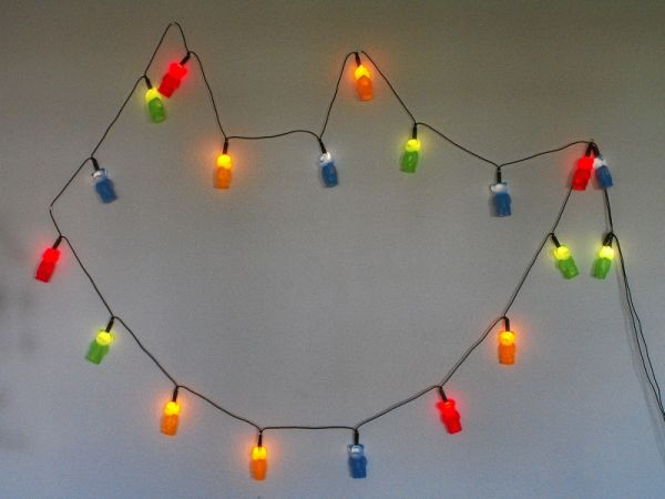

Sorry für das Mißverständnis, meine Lichterketten sind stinknormale Lichterketten die das ganze Jahr brennen.
Also nix mit Schaft in Kerzenform.
Die Leuchtkörper einer Lichterkette stecken in kleinen Bären-Plastikfiguren.
Um die Leuchtkörper einer weiteren Lichterkette ist so eine Art farbiges nichtbrennbares Papier aus dem Bastelgeschäft in Tütenform gewickelt. -> Dies kommt nur richtig zur geltung wenn es eine entsprechende helle Rundumabstrahlung gibt. Diese Lichterkette ist um den Ständer eines Deckenfluters zusammen mit künstlichem Efeu gewickelt.
