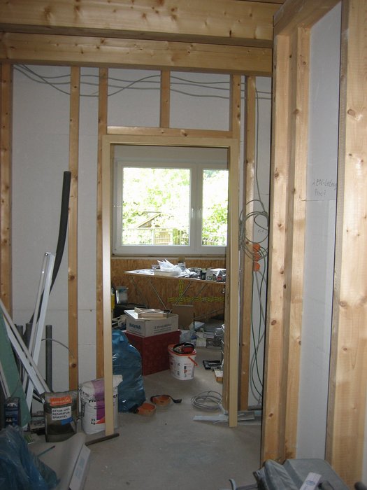

Einzuschätzen was jemand in seinem Flur machen kann ist ohne Foto nahezu unmöglich. Stell doch mal eines hier rein damit haben wir es etwas einfacher.

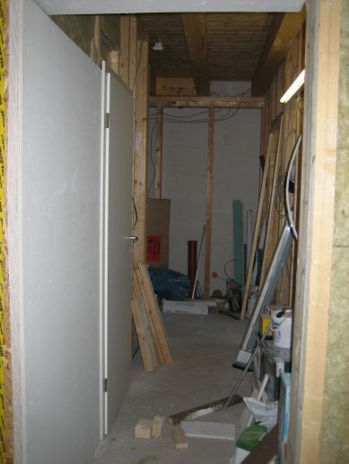

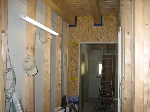

habe mal ein parr Fotos gemacht. Die Wänder werden noch verkleidet, die Balkendecke soll wie gesagt zwischen den Balken abgehangen werden. Am Ende des Flurs kommt eine Schiebetür hin und in der Ecke ebenfalls eine Tür. Somit dringt kein natürliches licht in den Flur. Lediglich etwas indirekt vom Treppenhaus aus.
Daher die Frage, welche LEDs und dementsprechend wie viele davon... Notfalls werde ich einfach mal bestellen und die Dinger lose von der Decke baumeln lassen, um einen Eindruck der Ausleuchtung zu bekommen ;-)
