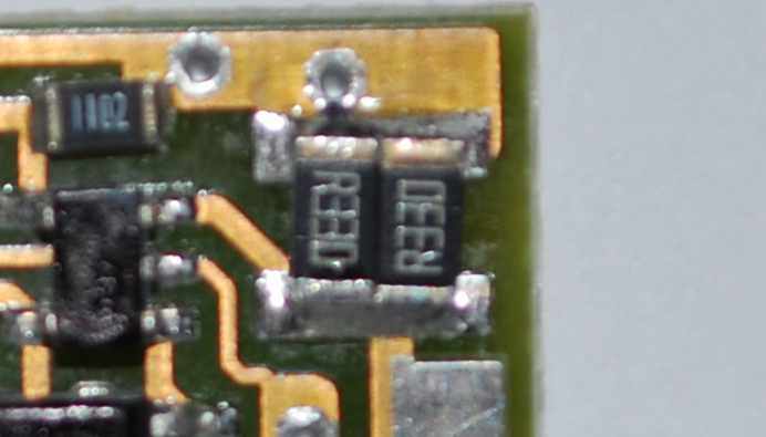

so jetzt habe ich ziemlich alles zusammen. Nur noch eine feine Lötspitze dann kann es losgehen.
Bzgl. der KSQs habe ich aber noch eine Frage.
Oben rechts in der Ecke sind zwei kleine schwarze Widerstände (s. Foto), auf dem Bild vom Hersteller sind diese
Widerstände mit ca. 1mm Abstand paralel verlötet. Bei den meisten von meinen KSQs sitzen diese nicht richtig im "Bett"
und haben Kontakt unter einander.
Kann es da zu Problemen kommen?
