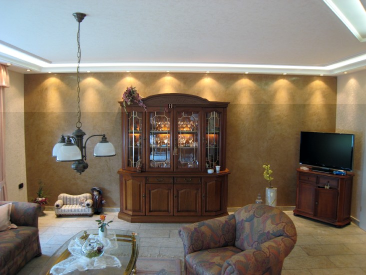

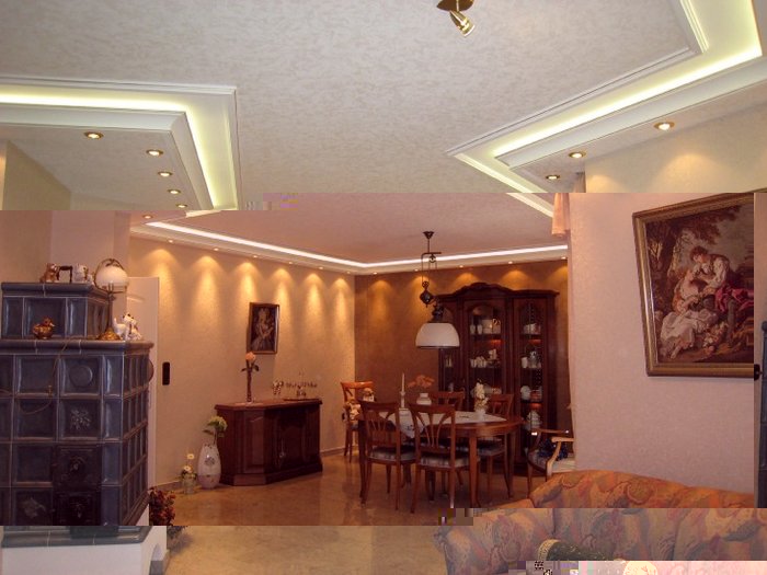

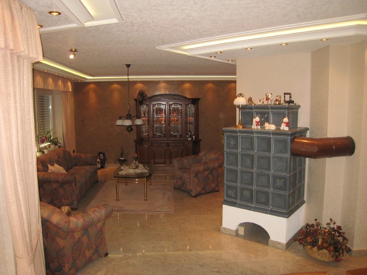

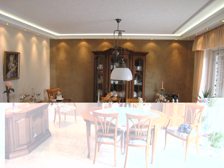

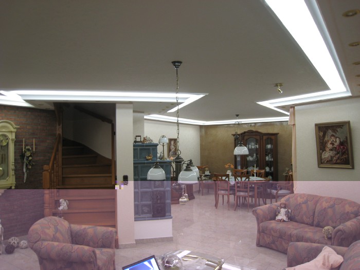

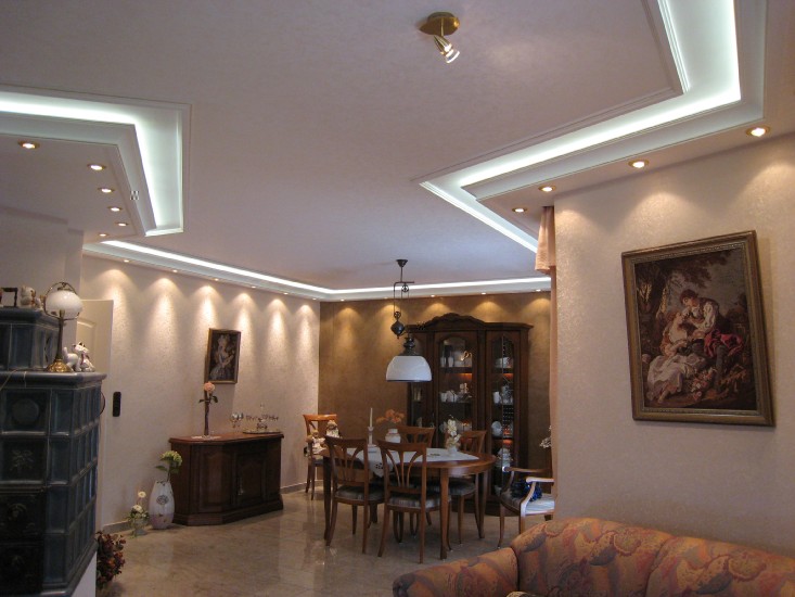

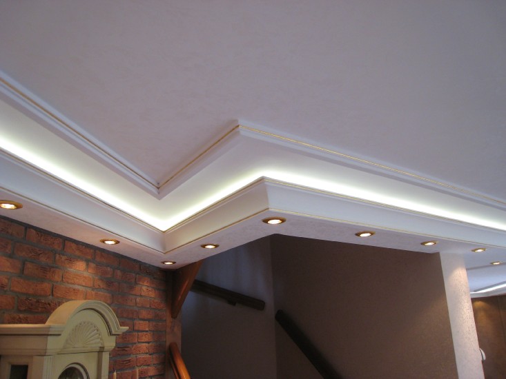

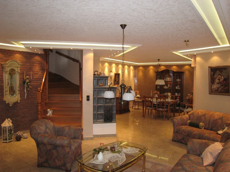

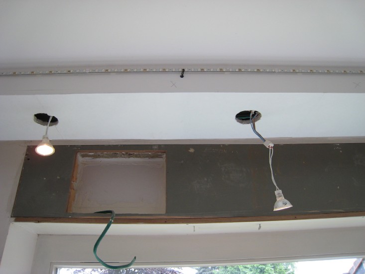

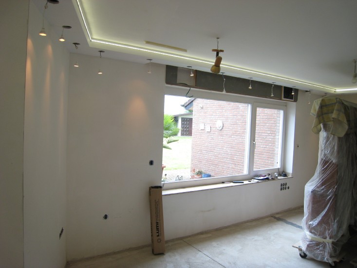

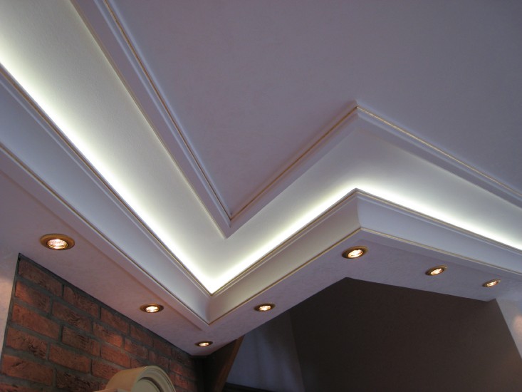

ich habe in meinem Wohn-Esszimmer 34 Meter Superflux-Leisten verbaut. Die Stuckleisten lassen ober 3cm Platz für den Lichtschein an die Decke zu lenken. Eine zweite kleine Stuckleiste blockt das Licht sodass der Eindruck eines Lichtbandes entsteht.
Nochmals vielen Danke an Lumitronix für den sehr guten Support !!!
Viele Grüße
Ralf

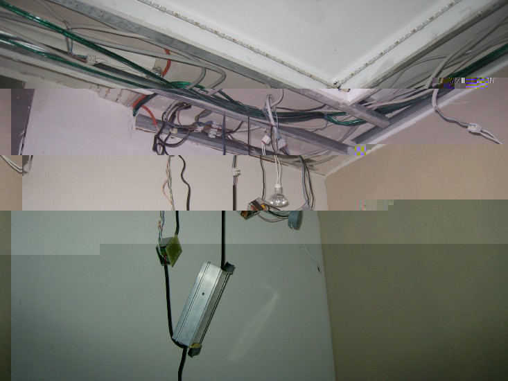

Hier noch ein paar Infos zur Installation.
Verbaut wurden 68 Lichtleisten warmweiß 30x2000mcd 90° a 160mA Gesamt = 10,88 A
Zwei Hochleistungs-Dimmer (10 A) aus dem Lumitronixshop
Zwei LED Trafos a 150 W.
Somit ergibt sich eine Gesamtleistung von 10,88 A x 12 V = 130 W
Das Wohn und Esszimmer ist getrennt schalt und dimmbar.
Im Lichtkasten wurde für die LED-Beleuchtung ein Kabel 34 Meter 5x 1,5 verlegt.
Die Lichtleiste ist alle 2,5 Meter mit diesem Kabel verbunden.
Das ganze Lichtsystem ist zudem über eine Berker Funkbussystem steuerbar.
Die Lichtleisten sind sehr hell. Ich habe sie desshalb auf 6 Volt runtergedimmt.
Da bei halber Spannung die Leistung auf 1/4 reduziert wird liegt der Stromverbrauch hier nur noch bei 32,5 Watt.
Ich werde Morgen mal ein paar Fotos nur mit eingeschalteter LED-Beleuchung hochladen.

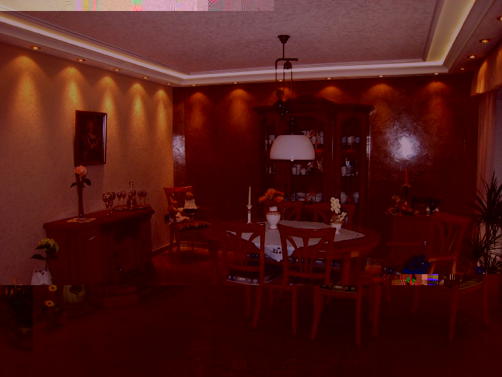

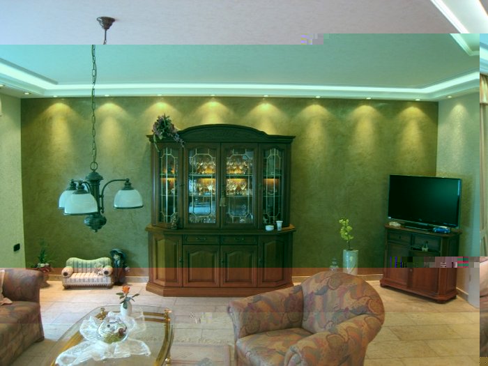

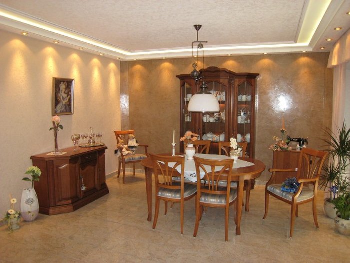

Hier noch ein Foto bei komplett abgedunkeltem Raum. Fotografiert ohne Blitz.
Zuletzt geändert von Superflux am Di, 25.08.09, 17:39, insgesamt 2-mal geändert.
Di, 25.08.09, 17:19
Das sieht echt suuuuper aus. Könnte ich mir auch gut in einem Prospekt oder so verstellen.
