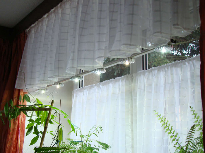

Also ich habe mir jetzt
2x Cree XR-E 7090 Q3
4x Cree XR-E 7090 Q5
70er Sternkühlkörper
Konstantstromquelle 700 mA
Wärmeleitkleber
zugelegt.
Da alles auf eine Silberbeschichtete hohle Schiene-die eigentlich als Kleiderhakenrohr in einem Schrank gedacht ist-im Baumarkt gekauft. Genau ausgemessen zwecks der Abstände, anschliessend Löcher gebort das ganze innen verkabelt (große Fummelei), die Sternkühlkörper aufgeklebt und anschliessend die LED'S drauf. Das Kabel angelötet mit dem "Trafo" verbunden-UND-- es wurde Licht, ca. 6h arbeit. Siehe hier das Bild - Herrlich. Sehr schön hell für meine Pflänzel.
Jetzt habe ich noch ne Frage: Halten die Cree XR-E 7090 Q3 auf Dauer die 700 mA aus? Die sind doch eigentlich nur für 350 mA ausgerichtet.
ich danke euch erst mal für eure Hilfe.
Wärmeleitkleber
zugelegt.

Sieht super aus
Genau vor der Frage stehe ich gerade auch! Viele farbigen LEDs sind eben nur für 350mA ausgerichtet und die meisten weißen auf 700mA. Sollte man da zwei KSQs nutzen?haupi hat geschrieben:Jetzt habe ich noch ne Frage: Halten die Cree XR-E 7090 Q3 auf Dauer die 700 mA aus? Die sind doch eigentlich nur für 350 mA ausgerichtet.

Die 350mA sind nur der typische Strom, nicht jedoch der Strom, mit der die Led zwingend betrieben werden muss. Wie bei jeder anderen Led kann ein höherer Output (mehr Lumen) nur erreicht werden, wenn die Led mit mehr Strom gefüttert wird. Laut Datenblatt beträgt dieser Wert für die neutralweißen Leds max. 700mA.
Die Lebenserwartung der Led ist bei 700mA kürzer als bei 350mA. Wieviel kürzer - keine Ahnung.
