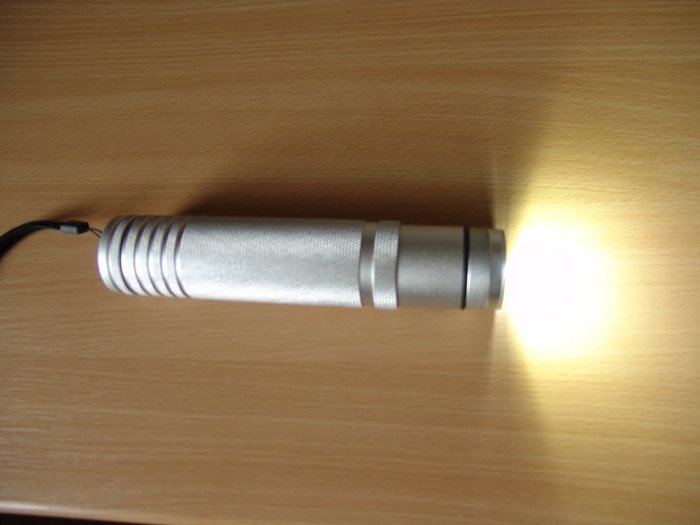

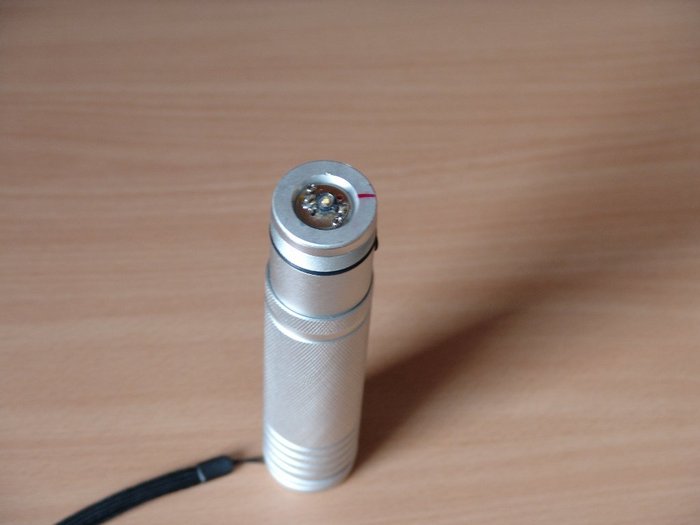

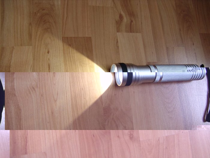

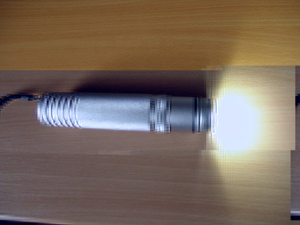

Als Grundlage nehme ich eine LED Taschenlampe aus der Metro (siehe Fotos), die ich entsprechend modifiziere. Anstelle der 2 Monobatterien erhält die Lampe 4 Mignon Akkus (AA). - das macht eine Nennspannung von 4,8 Volt. Ich muss also ungefähr 1,2 Volt "vernichten".
Bisher hab ich das über einen Wiederstand gemacht....aber die Verlustleistung ist natürlich enorm. Ausserdem ist das immer etwas tricki, da vollgeladene Akkus meist mehr als 1,3 Volt haben. Die Spannung ist also sehr schnell zu hoch. Entsprechend höher muss ich den Wiederstand dimensonieren, was bisher dazu geführt hat, das nach spätestens 10 Minuten Betrieb die Lampe deutlich an Leistung nachgelassen hat. Aber die hält sich dann entsprechend lange so.
Im Lampengriff habe ich etwas Platz, aber leider natürlich nicht unendlich viel. Da ist bisher auch eine andere Elektronik drin - ich vermute mal eine Konstanthaltung für die bestehende 5mm LED. Genau kann ich das aber nicht verifizieren. Ich hab die alte 5mm LED ausgebaut und mal an Batterien bzw auch Akkus gehangen, sie ist dann deutlich dunkler, als an der bestehenden Elektronik. Da die Eingangsspannung da aber nur bei 2,4 Volt liegt, vermute ich eher mal, das hier eine gewisse Spannungsverstärkung stattfindet. Anders kann ich mir das leider nicht erklären.
Der ideale Fall wäre natürlich auch, das ich diese Taschenlampen mit 2 Monoblöcken betreiben kann, da diese deutlich mehr Kapazität haben. Aber leider natürlich wesentlich weniger Spannung. Und das reicht nicht für K2s.
Über Ideen und Vorschläge bin ich natürlich dankbar, oder natürlich auch über Hinweise und Links zu Konstantstromquellen, die recht klein und nicht zu teuer sind.
Taschenlampe eingeschaltet, stark fokussiert - nur das minimale Streulicht ist am Boden erkennbar, der Strahl nicht
Taschenlampe eingeschaltet, Reflektor abgeschraubt.
Taschenlampe ausgeschaltet, Reflektor abgeschraubt
